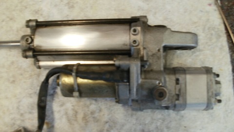

Hallo "K" Treiber,
an meiner K1200 LT MÜ
fährt der Hauptständer nicht aus.
Der Motor läuft, kein Ölverlust, da alles trocken ist.
Ich habe mal das Dingen ausgebaut und auf dem Tisch mit 12V versorgt.
Die Kolbenstange bewegt sich nicht 1mm.
Kann ich die Pumpe überprüfen ?
In der Suche hab ich nichts gefunden.
Danke im voraus Jörg

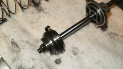

ich habe den Fehler gefunden !!!
Auf der Kolbenstange ist eine Manschette gerissen !
Hat einen eine Idee, wo ich Ersatz bekommen kann ??
Die Manschetten haben die Maße:
Innen 37mm
Außen 40mm
Breite 5mm
und
Innen 37mm
Außen 40mm
Breite 3,5mm
Gruß Jörg
Innen 37mm
Außen 40mm
Breite 5mm
und
Innen 37mm
Außen 40mm
Breite 3,5mm
Gruß Jörg

Ich habe heute erfahren, das der defekt geglaubte Ring ein Führungsring
ist, und er ist von Haus aus geschlitzt.
Also die Suche geht weiter.
Gruß Jörg
der Fehler ist doch noch nicht gefunden !!!!
Gruß Jörg

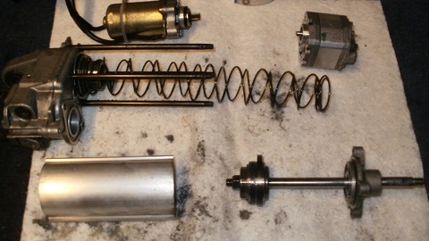

Erfolgserlebnis... die Dicke stellt sich wieder selbst auf !
Ich kann aber nicht sagen woran es lag.
Ich habe alles zerlegt, (außer den Motor, denn der lief ja),
auch die Zahnradpumpe, alles akribisch gereinigt, wieder zusammen gebaut,
neues Hydrauliköl drauf und es funktioniert,
Zahnradpumpen gibt es hier:
http://www.hydraulik24-fluidtechnik.de/ ... mm-IO.html
Nochmals Danke für eure Hilfe
Gruß Jörg
Gruß Jörg

Hallo Hartmut,
Wenn du im angebauten Zustand hinten auf die Zahnradpumpe schaust,
siehst du 4 Schrauben mit Muttern.
2 davon sind etwas länger, damit ist die Pumpe befestigt.
Wenn du diese löst kannst du die Pumpe kompl. abnehmen.
Löst du danach die anderen muttern, geht die Pumpe auf.
Passieren kann eigentlich nichts, achte nur auf die Dichtungen.
Viel Erfolg
Gruß Jörg
