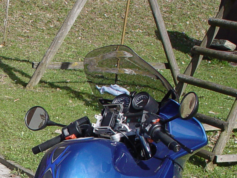

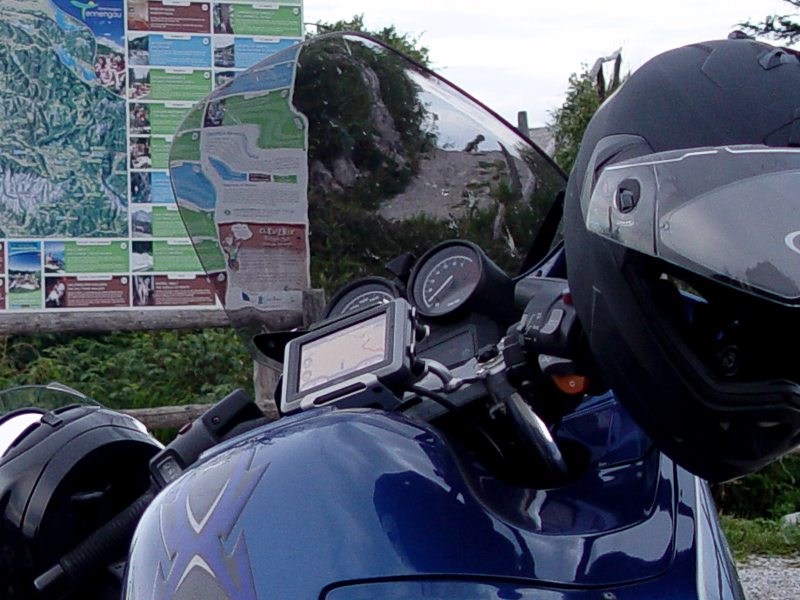

Hallo Roland
Ich habe die Touratech ZUMO 660 Lenkerhaltung montiert (http://shop.touratech.at/lenkerhalterun ... natur.html)
und diese dann direkt an die Batterie angeschlossen. Angebohrt habe ich in der Verkleidung nichts. Bin mit dieser Lösung sehr zufrieden u. lässt sich, falls sie mal wieder weg soll ohne "Narben" entfernen. In welchem Eck von Niederösterreich bist du zu finden? Leicht möglich, dass wir uns mal über den Weg fahren!

Danke Franz für das Foto. Ich habe selbigen Adapter bestellt und strebe somit die gleiche Montagelösung an
Aufs Bohren komme ich, weil ich an meiner ST, die ich vor der RS hatte, das Stromkabel direkt an die Batterie angeschlossen und das andere Ende schön in die Innenverkleidung mittels Steckdose integriert hatte.
Auf deinem Foto sieht man, dass das Ladekabel rechts unter den Tank verschwindet. Hast du es wo zugebunden? Verheddert sich nichts beim Fahren? Wo hast du es, wenn du ohne Navi fährst?

ja ich habe es zum bestehenden Kabelstrang dazu gebunden - Länge genau so dass sich ein voller Lenkereinschlag noch gut ausgeht, somit kein Problem beim fahren. Kabel ist an der Halterung u. nicht am Navi, daher egal ob mit oder ohne Navi. Bei meiner Halterung war eine Kunststoffabdeckung für die Kontakte dabei, damit diese nicht der Witterung ausgesetzt sind, wenn ich ohne Navi unterwegs bin.
