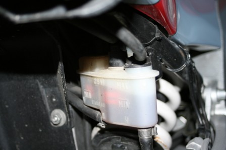

gerade habe ich das Bremslicht und die Hydraulikflüssigkeitsmenge überprüft. Beides war in Ordnung. Zur Sicherstellung habe ich sowohl bei der Kupplung als auch bei der Bremse bis zum Maximum aufgefüllt. Das war aber nicht viel und hatte auch keinen positiven Effekt.
Ich habe nur eine ABS-Lampe oben und unten eine, die ich für das Bremssystem gehalten habe. Beide blinken abwechselnd mit ca. 1 Herz.
Der Begriff Hydroblock ist mir neu. Wo finde ich den denn?
Weder in der Bedienungsanleitung noch im Service und Technik Heft finde ich dieses Ding.
Die Beläge haben die Verschleißgrenze noch nicht erreicht.
Hm, kann es sein, dass die Bremsflüssigkeit nicht mehr die beste ist? Sie wirkte etwas dunkel auf mich. Bekommt womöglich der Sekundärkreis dadurch nicht genug Nachschub.
Gruß Dietmar

das war vermutlich kappes ...Columbus hat geschrieben:Hallo Engelbert und Lars,
gerade habe ich das Bremslicht und die Hydraulikflüssigkeitsmenge überprüft. Beides war in Ordnung. Zur Sicherstellung habe ich sowohl bei der Kupplung als auch bei der Bremse bis zum Maximum aufgefüllt. Das war aber nicht viel und hatte auch keinen positiven Effekt.![]()
bremse:
deine bremse hat vier verschiedene bremskreise.
der handhebel mit seinem pott und der fusshebel bedienen den hydraulikblock. dies sind die steuerkreise.
mit dieser steuerkraft werden im hydraulikblock die sekundärkreise angesteuert.
diese bekommen zusatzkraft vom bkv und bremsen dann dein mopped.
die sekundärkreise sind nicht hydraulisch mit den steuerkreisen verbunden und haben separate ausgleichbehälter im hydraulikblock unter dem tank.
dort wird flüssigkeit fehlen.
weitere infos: powerboxer.de
bremslicht:
zum test die lampe ausbauen!
beim i-abs hat das bremslicht eine dimmfunktion.
das bremslicht wird gedimmt, wenn das standlicht ausfällt. dann leuchtet das "!" dauerhaft.
von aussen erkennt man sonst nix.
kupplung:
wenn die kupplung verschleisst, steigt der stand im ausgleichbehälter.
bei einer neuen kupplung füllt man bis minimum auf. der stand steigt dann im laufe der zeit.
dein pott ist jetzt zu voll!
wenn du das so lässt, fängt die kupplung irgendwann an zu rutschen.

[quote="Larsi"][quote="Columbus"]Hallo Engelbert und Lars,
Ausgleichsbehälter vorne und hinten geprüft ?
Engelbert
Engelbert

es wäre mir neu, wenn die sichtbaren behälter bei zu wenig flüssigkeit eine fehlermeldung erzeugten.soester hat geschrieben:...
Engelbert

Re: ABS-Signalgeber bei R1150RT - rote Lampen blinken
Hi
sollte dieser Behälter hinten verbaut sein Teilintregalbremse mit 2 Kammern wird bei zu niedrigen Flüssigkeitsstand eine Fehlermeldung angezeigt
hier scheint gerade die Sonne und ich werde mal nee Runde drehen
Gruß vom Möhnesee
Engelbert
Gruß vom Möhnesee
Engelbert

Larsi
- Beiträge: 3682
die boxer haben lt etk keinen sensor in den pötten der steuerkreise.soester hat geschrieben:Hi
Gruß vom Möhnesee
Engelbert
http://www.realoem.com/bmw/diagrams/q/n/1.png
Ja, beide!soester hat geschrieben: Ausgleichsbehälter vorne und hinten geprüft ?
