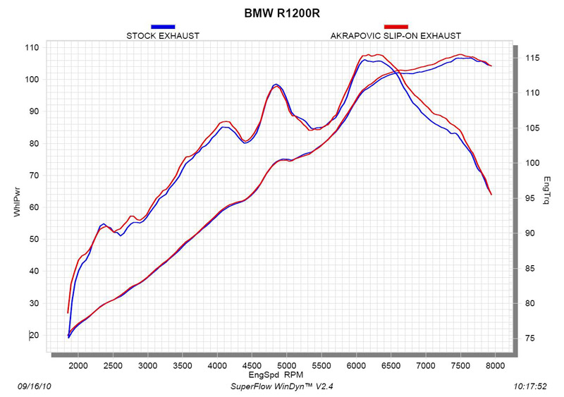

ich kann natürlich total falsch liegen, aber trotzdem hier mal meine Gedanken:
Wenn ich mir z.B. die Akra Diagramme (siehe Bild unten, mit Quellenangabe) für die BMW R1200R Jg 2013 anschaue, denke ich dass da nicht mehr mit Selber Basteln rauszuholen ist. Ob BMW's Original- oder Akra's End-Topf, beides ist optimiert auf "Leistung", "Drehmoment", "Sound" und "behördliche Anforderungen".
Das Gleiche, denke ich, gilt auch für die BMW Klappe. Die verhilft zu einem optimalen Kompromiss aus "gutem Sound", "Drehmoment" und "Leistung". Und jede Veränderung an der Klappe führt zu einem Leistungs-/Drehmoment-Nachteil, wobei der Sound durchaus ändern (verbessern?) mag.
Bei meiner vorherigen Ducati (Jg 2003) haben andere Töpfe (z.B. Akra, aber besonders LeoVince) einen MASSIVEN Drehmoment und Leistungszuwachs verursacht, und einiges mehr an Lärm :lol: . Das wird auch an Akra Diagramm Kurven ersichtlich. Aber bei den heutigen Mopeds, denke ich zumindest, ist da von Hause aus schon ziemlich optimiert.
Wie Eingangs schont gesagt, ich kann da auch total falsch liegen.
LG
BoxerSigi

DerGulli
Beiträge: 29
Registriert: 3. Februar 2011, 17:48
Wohnort: Mittelfranken
Re: Auspuffklappe
#17 Beitrag von DerGulli »
Nein stimme Dir vollkommen zu! Deckt sich mit meinen Erfahrungen.
Gruß DerGulli
