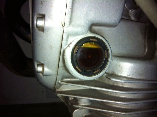

Genügend Öl ?
#1 Beitrag von Timmy88 »
bin gestern mal wieder ne Runde gefahren und mit jeder Fahrt gefällt sie mir besser. :)
Auch mit der Gangwahl in den Ortschaften finde ich mich immer besser zurecht, im 2. lässt ich ja recht gut durchkommen.
Zuhause wollte ich dann nach dem Öl schauen und habe nur ein schwarzes Sichtglas gesehen, war ganz verunsichert ob jetzt genug oder zuwenig drin ist. Heute morgen nochmal kontrolliert und ich war beruhigt, es sah gut aus, oder?

#2 Beitrag von locke1 »
is ausreichend!!
ich würde im kalten zustand nur bis mitte Schauglas einfüllen denn: alles darüber könnte dazu führen, das bei warmen Motor öl was zu viel ist, in den Lufikasten entsort wird. Is aber auchnicht tragisch :!: einfach ab und zu die Ablassschraube öffnen!!

#3 Beitrag von Timmy88 »
suppi, danke für deine Info.

#4 Beitrag von sachse61 »
Optimal, besser gehts nicht :wink:

#9 Beitrag von buirer »
sachse61 hat geschrieben:Optimal, besser gehts nicht :wink:
Für mich ist das für einen kalten Zustand zuviel.
Kalt maximal bis zur Hälfte, alles darüber wird nur kurzfristig über den Überlauf abgeführt.

#10 Beitrag von Bartl »
Hatte eine 1100 RT. In der Betriebsanleitung stand,
auf den Hauptständer stellen, nach ca. 10 min. den Ölstand prüfen. Richtig aufgefüllt steht er in der Mitte. Er darf aber schwanken bis zum oberen wie unteren Rand des Schauglases.
Im kalten Zustand wird nicht der korrekte Wert angezeigt.
Deiner Aussage zufolge hast du etwas zuviel Öl drin. Sieh dir mal deine Betriebsanleitung nach. Da steht's drin.

#11 Beitrag von SQ-Ler »
locke1 hat geschrieben:is ausreichend!!
Gruß Bernd
Recht hatta :)
Gibs zu Chris du bist zu faul zum Nachfüllen :D
Wenns warm ist und du dich Umgezogen hast, gehste dir das Ölglas angucken :) Mitte wäre optimal.

#12 Beitrag von Werner »
Obwohl schon tausend mal hier im Forum beschrieben ....... nach der Fahrt das Moto auf den Seitenständer stellen, ein paar Minuten warten ...... in dieser Zeit kann man den Helm und die Handschuhe ausziehn, das Garagentor öffnen ...... dann das Moto auf den Hauptständer stellen. Wenn du dann noch ein paar Minuten wartest kannst den richtigen Ölstand ablesen.
Ich schau immer das sich das Öl zwischen halb und 3/4-tel vom Schauglas befindet. Bei einer Tour von ca. 500Km ist dann danach immer noch ein kleiner Rest im Glas zu sehen. Je mehr ich die Dicke drehe also im oberen Drehzahlbereich um so mehr Öl will sie :wink:
Bis 1 1/4-tel Liter Verbrauch auf 1000 Kilometer ist bei dem 1150'ger Motor normal

#13 Beitrag von bmw peter »
Warmfahren, abstellen auf Hauptständer, 10min warten....Schauglas kontrollieren....Öl etwa Mitte Schauglas....Seitenständer kurz vorher kann man machen, ist aber nicht wirklich nötig....leichte Legendenbildung. 8)

#14 Beitrag von locke1 »
hab das am anfang auch immer geglaubt, einfach mal probiert und fest gestellt das es vollkommen egal is, ob sie vorher auf dem Seitenständer steht oder nicht. wichtig is nur, immer zum selben Zeitpunkt zu kontollieren denn, warmes öl dehnt sich aus :!:
Wenn bei heißem Öl der Stand so wie auf dem Bild ist, is alles OK, für kaltes Öl wäre mir das zu fiel! Da der Boxer dazu neigt zu viel Öl über die Entlüftung in den Lufikasten zu entsorgen!

Re: Genügend Öl ?
#16 Beitrag von sachse61 »
buirer hat geschrieben:
Volker
Bin gleich inne Garage und habe korrigiert, so in Ordnung? :wink:
Hatten wir lange nicht mehr,
die Ölstands-einzig-allein-richtige-Ablese-und Vorbereitungsmethode. :wink:
