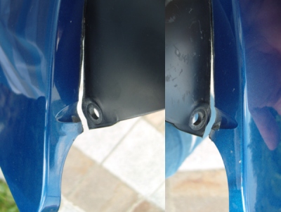

Gestern nach einer 4 Tagestour und vielen Schlaglöchern erstmalig bemerkt, links und rechts ca. 10cm langer Riss
Bevor ich das Teil gegen einen Neuen tausche, würde mich interessieren, ob es eine einfache und kostengünstige Lösung bzw. Reparaturmöglichkeit gibt.
Eventuell kann man den Riss ja kleben oder hält das zuwenig.

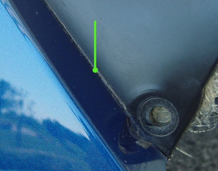

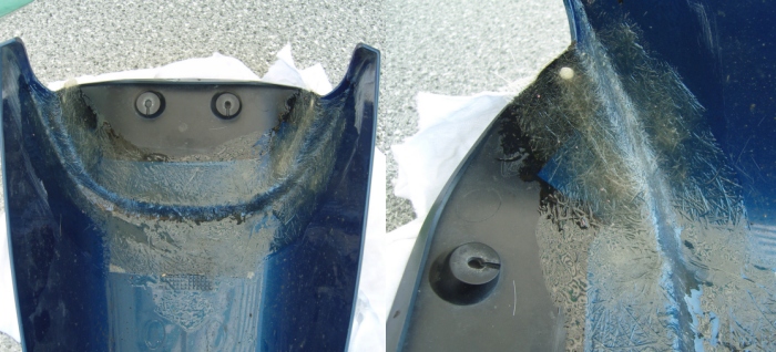

Der Fender hat es überstanden und so sieht das Ergebnis mit 3 Lagen an den Bruchstellen aus.
Nach Entfernung des Überstandes kann man von außen so gut wie nichts mehr erkennen.
Irgendwie bin ich versucht in dem Falz (grüner Pfeil) von außen noch eine dünne Spur Superkleber, schwarzes Silikon oder ähnliches zu ziehen, um den Riss zu verkleben.
Fürchte aber, dass das Ergebnis dann eher hässlicher aussieht.
Werde das Ganze gut aushärten lassen, danach sollte das Teil wieder voll einsatzfähig sein.

Gottfried hat geschrieben:Irgendwie bin ich versucht in dem Falz (grüner Pfeil) von außen noch eine dünne Spur Superkleber, schwarzes Silikon oder ähnliches zu ziehen, um den Riss zu verkleben.
Das kann nicht schaden. Da du ja auch als Winterfaher unterwegs bist könnte Wasser in den Riss eindringen und einfrieren und den Riss vergrößern.
Da würde eher farbloses Silikon nehmen, fällt am wenigsten auf.
