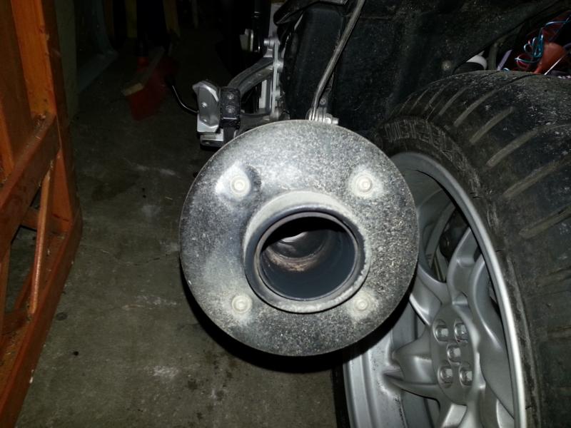

hab mal ne Frage zum Endtopf, und zwar möchte ich die Endkappe (schwarz) bei mir auf der Bude Sandstrahlen und vercromen lassen! Original- Farbe geht ab und sieht unschön aus.
Nun ist die Frage wofür sind überhaupt die 4 Torxschrauben? Bin Schlosser und habe mal versucht eine zu lösen nur geht dat echt schwer will da auch nix kaputt machen oder ne Schraube abdrehen :?
Ist der Original Endtopf von Lafranconi.
Hab mal en Foto angehängt...

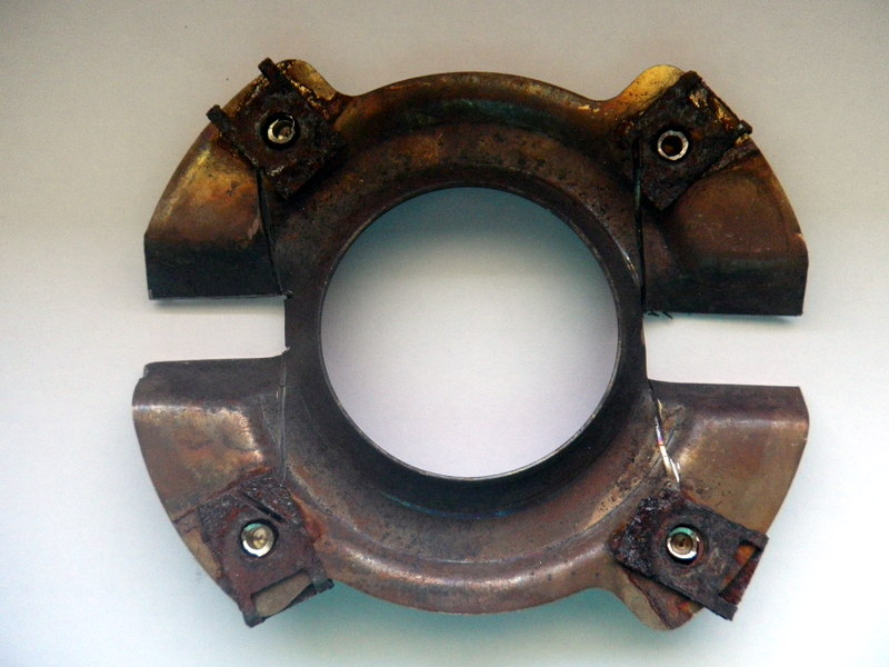

Die Schrauben halten die Endkappe, auf der Gegenseite greifen sie in 4 Blechmuttern. Beim Lösen reisen die meistens ab, alle 8 Teile sind zu ersetzten. Die Kappe praucht man nicht Sandstrahlen, einfach polieren... fertig.

...daher sollte man die Schrauben jährlich mal lösen und mit Keramikpaste leicht einschmieren...

Kann man natürlich machen... im Normalfall muss man an die Schrauben/den Deckel aber überhaupt nicht ran. Also in meinen Augen unnötige Arbeit.

FS1958 hat geschrieben:...daher sollte man die Schrauben jährlich mal lösen und mit Keramikpaste leicht einschmieren...
...habe ich auch immer so gemacht! - kleine Mühe, die größeren Aufwand erspart!!!
Übrigens, die Kappe ist aus Edelstahl - Verchromen wäre nicht sinnvoll!
