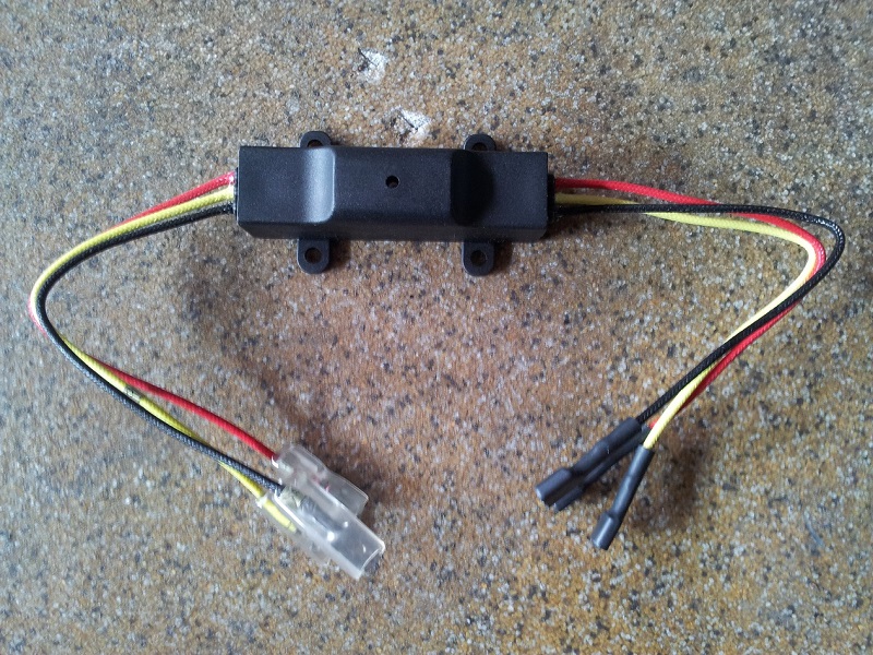

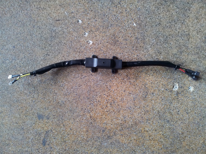

So, anbei mal zwei Bilder von dem bei mir mitgelieferten Adapter für die 07er R1200R.
Rüli Adapter 1.jpg (284.21 KiB) 303 mal betrachtet
Rüli Adapter 2.jpg (279.29 KiB) 303 mal betrachtet

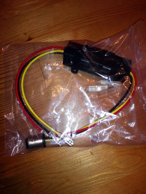

Bei meiner Frau ihrem Rücklicht ist dieser kleine Shin-Yo Adapter dabei.
Gruß Marcus

#23 Beitrag von Griesi35 »
Hallo Hab mir auch ein LED Rücklicht für meine BMW K 1200 S gekauft und in der Lieferung war der Widerstand auch dabei . Beim eine Ende sind 3 Kabel mit Stecker was passen würde am anderen ende ist ein Silberner Stecker nur dran , kann mir einer sagen wofür der Stecker ist . Foto anbei
Danke im voraus Matthias

#24 Beitrag von mr.chruris »
Servus.
Das Silberne ist eigentlich kein Stecker sondern eine Lampenfassung.
Am originalen Rücklicht das Teil in dem die Lampe steckt abnehmen, Lampe entfernen und diesen "silbernen Stecker" dort hinein. Die anderen Stecker ans LED Rücklicht und es funzt ( war zumindest bei meiner so).
Geht flott, wenn man nicht wie ich, eine Verlängerung bastelt um das Teil in dem dieser Stecker steckt, in das Heck der Maschine verpflanzen will (hinter dem Rücklicht ist wenig Platz) .
