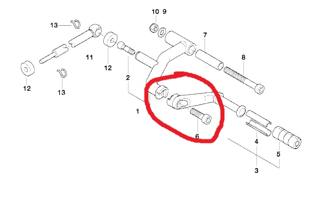

Der Schalthebel einer 589er war verstellbar.
Mich wundert es, dass es bei der K41 offensichtlich nicht gehen soll. Die K41 hat aber eine andere Teilnenummer als die 589er, vermutlich wegen der Verstellung. Da hat man dann wohl ein Modell "verschlimmbessert"....
Bei der 589er ging es so: einfach die kleine Imbusschraube die am Ende des Schalthebels verbaut (quer zur Fahrtrichtung, Nr. 6) ist soweit lösen, bis man den Schalthebel verstellen kann. Eine entsprechende "Rastung" ist am Hebel vorhanden, danach Imbusschraube wieder festziehen....... fertig.
Vielleicht gibt es ja günstige Schalthebel einer 589er in der Bucht... oder Manne hat einen liegen.

...nur als Tipp: Die Imbusschraube unbedingt wieder mit Loctite sichern!
Obwohl richtig festgezogen (und zunächst ohne Loctite....), fiel mir die Imbusschraube samt Hebel ab. Gott sei Dank passierte dies auf der Tanke und nicht während der Fahrt.

Ich habe die Aussparungen Plan ge´´´´Dremelt vorher den Winkel bestimmt und mit "Uhu" gesichert Loctite natürlich.

Ihr macht ja Sachen........ Hebel mehrfach während der gefahrenen 120.000 km umgestellt...(Rennstrecke/Straßenbetrieb), nie mit "Klebekram" gesichert..... und nix verloren.
Wer ganz sicher gehen will kann ja noch ein Fangseil für die Schraube anbauen.........
