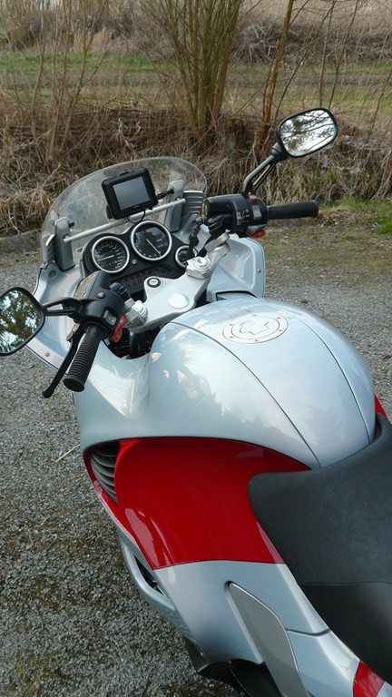

als "Neuer" in Sachen RS eine (evtl. bescheuerte?) Frage:
An der Innenseite der Windschildhalterung (also vom Fahrer aus gesehen) befindet sich oben am Ende der W-Halterung l+r je eine Schraube. Da will ich - wie schon irgendwo (???) gesehen - eine Navihalterung anbringen.
Kann ich die Schrauben bedenkenlos (neeeein, nicht gedaaaankenlooos!!) rausdrehen oder hängen womöglich innen (und damit nicht sichtbar) die Halterungen für Federn drinne, mit denen das Windschild hoch und runter gestellt wird? Ich will da aus Unkenntnis nicht eine Federhalterung lösen, an die ich NIE NIE NIE wieder drankomme und dann das Reisesofa einschrotteln muss!
Können schrauber-(er)fahrende Altmönche und -nonnen einem Novizen helfen? :?
Fronhafte Grüße (ohne Leichnam),
Henry aus Oberursel)

Kannst Du unbedenklich..,
habe meine Halterung auch so montiert.., ideale Position.., Navi immer schön im Blickfeld.

Hallo Henry,
siehe mein Avatar Bild!
VG
Suse

wende dich mal an Egon aus Gütersloh. Der hat mir auch eines gebaut ( wenn er Zeit hat ).

ich habe mir letzte Woche auch einen solchen Querträger aus 12mm Alustab gebaut. :D
Es war ziemlich einfach dies zu fertigen, vor allem nachdem ich einige Bilder gesehen hatte.

Hallo ich habe mir auch eine Halterung von Egon aus Gütersloh bauen lassen. sieht richtig super aus und passt auch supper in die scheibe! Egon Danke nochmals :D

Ein Bild wäre nicht schlecht!
