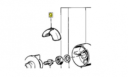

Manne
Beiträge: 1050
Registriert: 3. Juni 2007, 20:51
Re: Hilfe wer kann mir einen Tip geben?
#7 Beitrag von Manne »
:wink: .................BINGO;
:!: ..................und wenn schon mal dann, dann auch gleich die " 9 - dreimal " ............................... :arrow:
Manne
