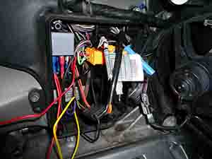

Hab Probleme, das passende Kabel zu finden. Das rote Kabel hab ich mit dem dickeren grünen Kabel am orangenen Stecker verlötet.
Für das gelbe Kabel finde ich aber absolut nicht das braun/weiße Kabel an der LT. Hab nun vom oberen schwarzen Stecker das braune Kabel genommen. Wenn ich
die Zündung jedoch einschalte, sind die Lampen an, wenn ich den Blinkerrückstellschalter 2x kurz anklicke, schalten sich die Lampen jedoch nicht aus oder ein.

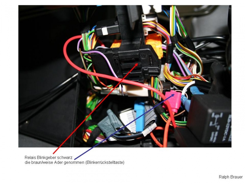

Hat das was mit dem evtl. falschen braunen Kabel zu tun, an dem ich das gelbe Kabel angeschlossen habe? Bild Nr. ...801 anbei.

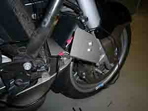

Ferner hab ich noch das Bild ...804 angehängt. Ist es richtig, dass das schwarze Kabel der Lampe Masse ist und das weiße Kabel die Zuleitung vom Switch?

habe die Bozzo´s über Winter auch verbaut und ursprünglich das braun/weiße Kabel nicht gefunden.
Nach einem Telefonat mit Herrn Bozzo, der mir erklärte, es sei ein ganz, ganz dünnes Kabel, habe ich das E-Fach nochmals unter die Lupe genommen und es endlich entdeckt.
Jetzt funktioniert alles zur vollsten Zufriedenheit.
Also, nochmals Ausschau nach einem sehr dünnen Kabel halten und viel Glück

Das Problem von Herbert ist das nichjt finden des braun weißen kabels im Klemmkasten.
Das Kabel ist ein recht dünnes 0,5 mm² Kabel. Das Kabel geht an das Blinkrelais an den PIN 4.
