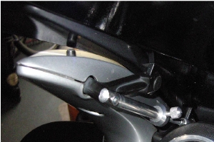

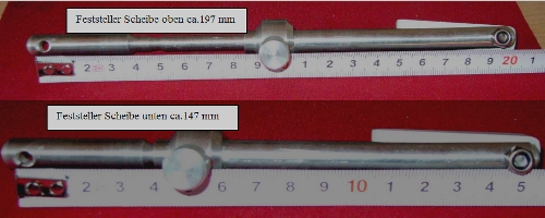

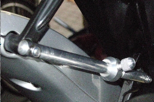

Marccom hat geschrieben:...... die Scheibe jetzt oben richtig montiert und unten mit vier Schnürsenkeln fixiert ....
Hallo Marc!
Statt die Schnürsenkel aus Deine Schuhen gibt es aber ein Lösung mit einer Scheibenfeststeller.
Scheibe oben.jpg (62.29 KiB) 177 mal betrachtet
Scheibe unten.jpg (50.23 KiB) 177 mal betrachtet
Ich glaube ich habe noch eine rumliegen - aus Eigenanfertigung !
Siehe auch : http://www.superweb.de/gtbiker/technik_ ... 1200rs.htm
Gruß aus Gütersloh,
Egon

Marccom hat geschrieben:paar Detail-Bilder wären toll....
Hier schon mal ein Bild vom Lochabstand:
Mal messen ob das past - gebaut war´s für eine 589!
Gruß aus Gütersloh,
