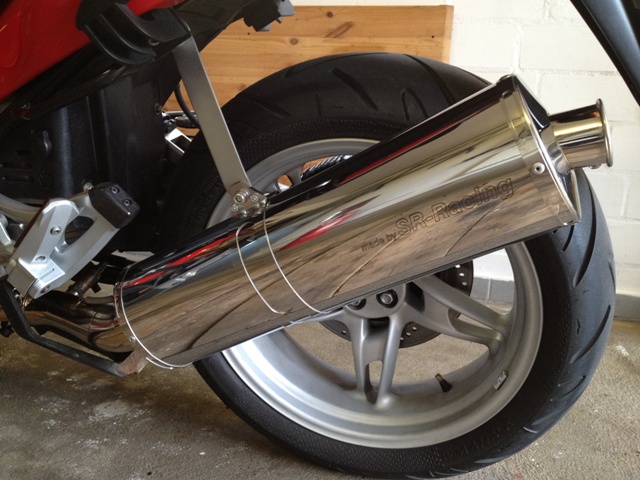

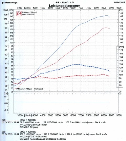

So, das Objekt der Begierde ist dran.... :D
Fragt sich nur, warum hat das Mopped Original nur 122 PS :roll: ? Ist auf einen Leistungsprüfstand verlass, oder sind da große Ungenauigkeiten vorhanden?

Es sind große Unterschiede. Ist aber für deinen fall nicht so wichtig aus meiner Sicht. Nicht die Werte sind wichtig, sondern wie deine Kurven verlaufen. Die sehen jetzt erheblich besser aus. Wäre mit anderen Anlagen nicht so geworden denke ich.

Hast glück das das so passt :) Manch anderes Motorrad kann davon nicht ganz so profitieren :)

Ist die Schleppleistung beider Messungen nahezu identisch?
Hast du sie auf dem Monitor gesehen? Weil auf dem Schriebs ist sie nicht eingezeichnet.

??? Was ist denn Schleppleistung? Gesehen hab ich das auf dem Monitor nicht.

Nur wenn die Schleppleistung beider Messungen eines Fahrzeugs nahezu identisch ist, sind die Messungen auch vergleichbar.

Hab mir den Link mal angeschaut. Ich denke die Schleppleistung konnte da gar nicht ermittelt werden da der Prüfstand IMHO gar nicht in der Lage ist das Mopped fremdanzutreiben. Oder sehe ich das falsch?

gratuliere! ;) die kurven sehen wirklich besser aus, hoffentlich fühlen sie sich auch so an ... :D

Wenn der Motor 130PS leistet, kommen die am Hinterrad nicht an (da misst der Prüfstand ja), sondern es entsteht etwas Antriebsverlust.
8PS (6%) sind da völlig normal. Alles in Butter.
Nette Tüte...Respekt.

Ich gehe einmal davon aus, dass Schleppleistung, Luftdruck und Temperatur gleich sind. Es wurde auf dem gleichen Prüfstand am gleichen Tag gemessen und wahrscheinlich auch von der gleichen Person. Die Leistung wird auf die Kurbelwelle hochgerechnet über die Schleppleistung und die Schleppleistung wird doch über den Azslauf gemessen.
Nochmals, für mich sind nicht die absoluten Werte wichtig, sondern wie die Kurven sich bildlich zeigen, sprich wie geht das Drehmoment hoch und wann und sind da dellen in den Kurven.

Die Antriebsverluste können m.E. nicht über die Schleppleistung hochgerechnet werden.
Die Antriebsverluste entstehen zwischen Motor und Hinterrad und differieren individuell (Kardan hat höhere Antriebsverluste als z.B. Kette). Diese Differenz kann am Prüfstand nicht simuliert und rechnerisch ermittelt werden.
Des Weiteren gibt es in der Motorenfertigung eine gewisse Abweichung aufgrund der Serienstreuung. Die Streuung wirkt sich mal positiv und mal negativ aus und kann bis zu 10% betragen.

Solang die Antriebsverluste bei beiden Messungen ungefähr gleich sind, sind auch die Kurven vergleichbar :) nicht die Messwerte

Der Prüfstand benötigt dazu nicht unbedingt eine angetriebene Rolle. Über Schwungmassen in der Prüfstandstechnik kann das auch realisiert werden. Die Schleppleistung wird dabei unmittelbar bei Ende der Messung der Radleistung ermittelt. Die Rolle dreht weiter, beim Motorrad wird die Kupplung gezogen und bis Stillstand der Rollen abgewartet und gemessen.
Noch eine nicht unwichtige Sache ist, wenn man an einem realistischen Ergebnis interessiert ist, daß Leistungsmessungen nicht im höchsten Gang, sondern mit der direktesten Übersetzung (Kardan inkl.) erfolgen. Das kann, muß aber nicht immer der höchste Gang sein.
Marccom hat geschrieben:Wenn der Motor 130PS leistet, kommen die am Hinterrad nicht an (da misst der Prüfstand ja), sondern es entsteht etwas Antriebsverlust. ...
Richtig ist, daß Prüfstände ohne Motordemontage nur die Rad- und nicht die Motorleistung messen. Da aber jeder nun mal die Motorleistung wissen will, um die mit den Herstellerangaben vergleichen zu können, wird die Motorleistung über die Formel Radleistung + Schleppleistung ≈ Motorleistung hergeleitet.

Vertrauen ist gut, Kontrolle ist besser.
Es soll Tuner geben, die Rechtfertigen deine Geldausgabe bei der Abschlußmessung beim Teil der Schleppleistung durch leichtes Schleifenlassen der Kupplung oder beim Auto durch leichtes Mitbremsen. :wink:
Das soll jetzt keinerlei Schuldzuweisung an die von Mark auserwählte Auspuffirma sein. Bitte nicht falsch verstehen! Auf einem Meßprotokoll (was ich gewiß bezahle) erwarte ich aber den Andruck der Schleppleistungskurve oder der Radleistungskurve.

Andreas mit deinen Vermutungen magst du wohl recht haben im einen oder im anderen Fall, die hiergezeigten Messungen kann ich aber nachvollziehen, ich habe ähnliche/"gleiche" Diagramme erzielt auf einem Prüfstand der definitiv keinerlei Interessen hatte, da er nichts zu verkaufen hatte. Diese Messungen führten zum Ausbau des geänderten Chips, der nur die Drehzahlbegrenzung aufgehoben hatte und nicht eintragungsfähig war.

Nun ja, ein Leistungszuwachs von 18 PS (was 15% entspricht) nur durch einen anderen Endtopf ist schon eine Hausnummer bei einer Maschine die sonst Serie ist oder nicht?
Wolfgang, du hast mit Sicherheit reichlich Erfahrung in Bezug auf die K RS, ist da der Serienauspuff so ein Flaschenhals? Wenn ich mir Tests über Austauschendtöpfe zu anderen Modellen anschaue, ist der Serientopf immer gut mit im Rennen und 15% Steigerung sind dort utopisch.

FRS 3263 hat geschrieben:Nun ja, ein Leistungszuwachs von 18 PS (was 15% entspricht) nur durch einen anderen Endtopf
... es handelt sich um eine 4-1 komplett Anlage mit Kat :!: ..... die Krümmer sind entscheidend ....... aber selbst dann :roll:
Leistung hin oder her ................. aber +28.2Nm und dann bei 6.800 1/min ...Steigerung .....ohne Worte ...
