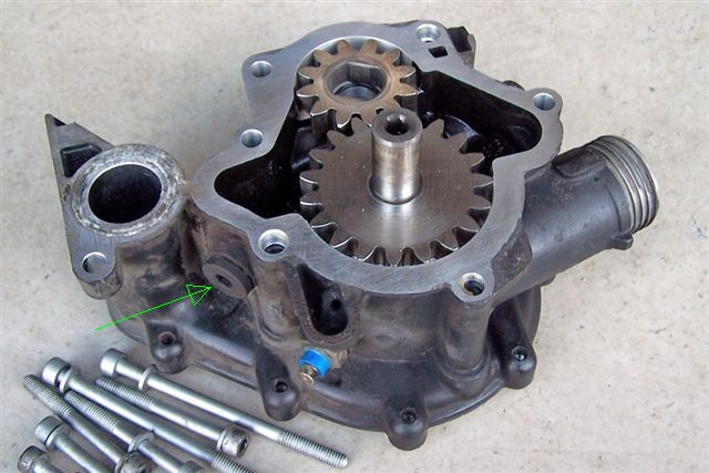

Hm, Helmi, ich glaube ich habe mich unklar ausgedrückt. Meine Frage war, ob du dich in der Größenbezeichnung der Schraube vertan hast oder ob ich den "falschen" Anschluß benutzt habe.
Meine Schraube ist eine 12 x 1,5, wie beschrieben, keine 10x1, wie Du sagtest.
Habe ein Bild von einer Ölpumpe gefunden, da kann man die Schraube (den einzigen Inbuskopf)im linken Bereich erkennen, ebenso erkennt mna, dass ich damit direkt eine Kammer der Ölpumpe angezapft habe, ich weiß nur nicht, ob die Saug- oder Druckseite. Bei ganz kaltem Motor(öl)- ca. 3 Grad + - zeigt das Instrument aber jetzt über 4 bar an, scheint also die richtige Seite zu sein.

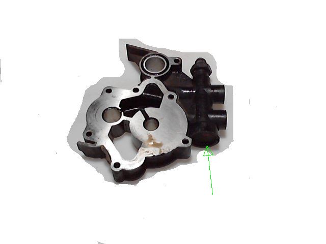

Re: Blindstopfen im Bereich Öldruckschalter/Ölkühleranschluß
Oer hattest du tatsächlich diesen "froststopfenähnlichen" Blindstopfen an dem T-Stück gemeint, muss man den herausstemmen, um dann ein Gewinde 10x1 zu finden ?
Habe auch hierzu ein Bild:
Gruß, Uwe
Gruß, Uwe
Uwe, weder noch, die Rechte Seite am letzten Bild Eingang zum Kühler sollte der Hohl Ring angesetzt werden.
Am leichtesten ist der Abgriff am Druckschalter, Schalter raus Zwischenstück Dichtring -Schalter dran fertig.Die Druckschalter Lösung hat 2 vorteile1 abnahme der Temp. direkt von der Ölwanne 2 bei Druckabfall erlischt die Anzeige.
