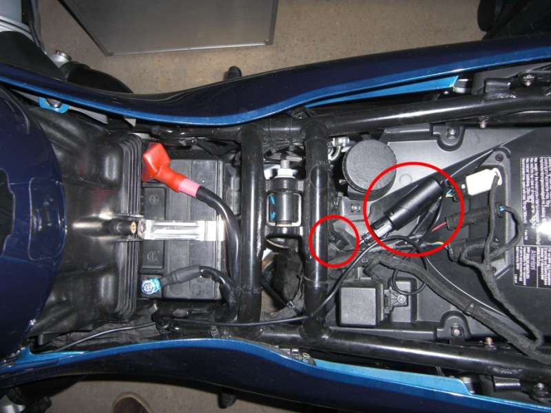

Das sollte eigentlich insgesamt kein Problem sein: Ich hab auch die Steckdose vom Gestell gelöst (eine Ringmutter lösen),
unter die Sitzbank gepackt (Wasserspritzschutz) und speise mit nem 12V-USB-Stecker das Navi mit Strom (!Stecker muss 12V->
5V können). Abschalten der Steckdose funktioniert regulär.
Ich hab dazu mal ein Bild angehangen, da siehst Du Steckdose (kleiner Kreis) und Stecker (großer Kreis).
Gruß + allzeit gute Fahrt,
der eckbert

Genau so stelle ich mir das vor. Ist gleich gemacht uns kann jederzeit wieder für was anderes verwendet werden.
