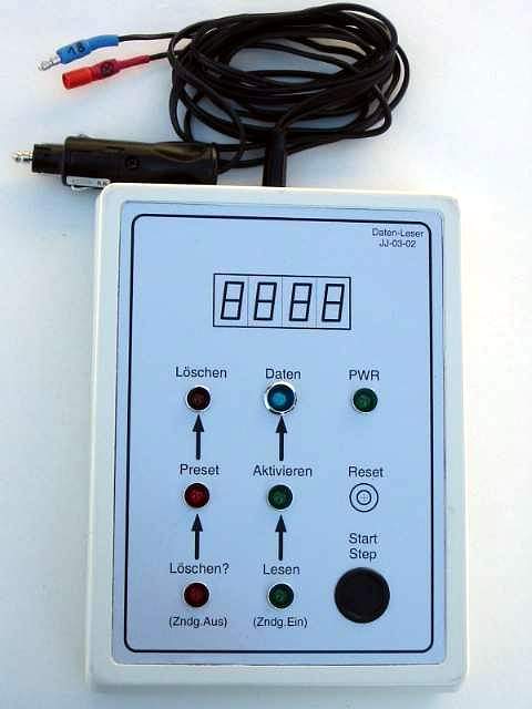

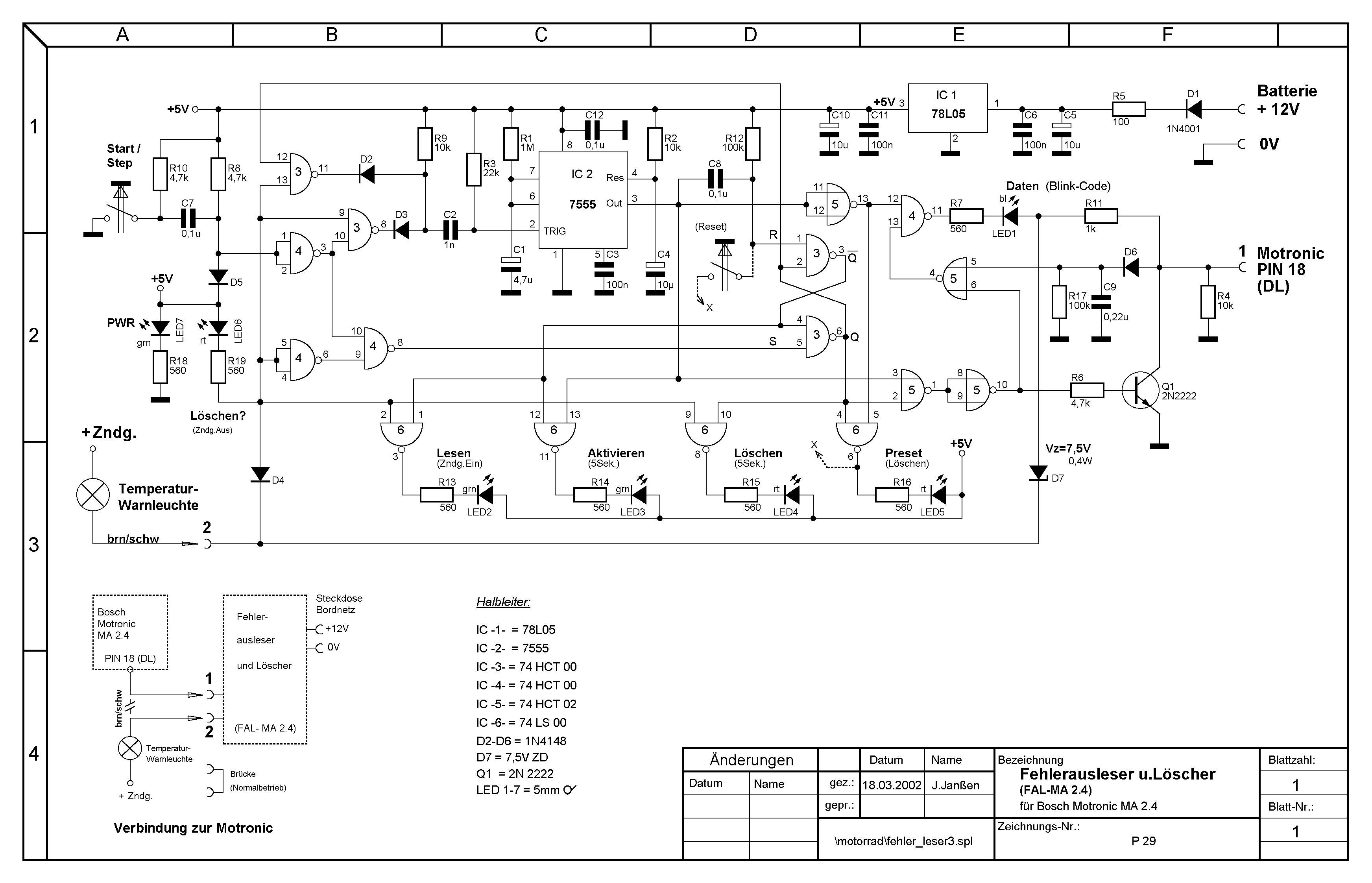

Re: Fehlerspeicher löschen
Hier:
Kurzbedienungsanleitung Testbox – FAL-MA2.4 –
Hallo Wolfgang,
hat einer so eine Testbox FAL-MA2.4 übrig oder kann man die auch erwerben oder gibt es zum Schaltplan noch ein Platinenlayout.
