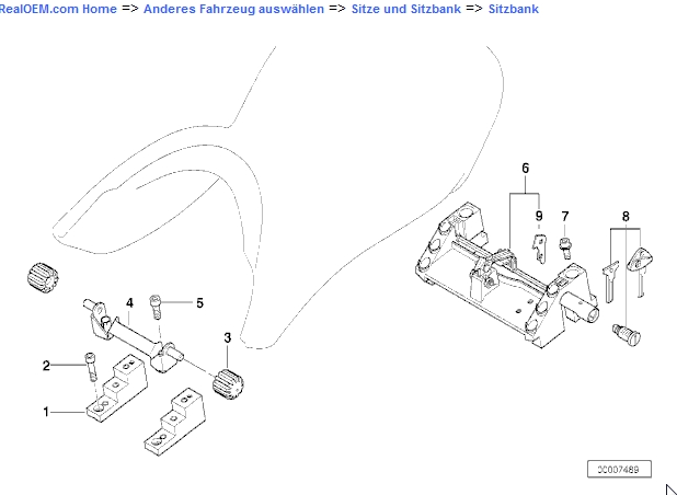

alvo
Beiträge: 63
Registriert: 19. August 2011, 11:21
Wohnort: Alfeld
Re: R850R
#6 Beitrag von alvo »
die Sitzbank kannst du einstellen, siehe hier:
Das Teil 4 kannst du auf dem Teil 1 in drei Stufen befestigen und damit die Sitzhöhe einstellen.
mfg
Volker A.

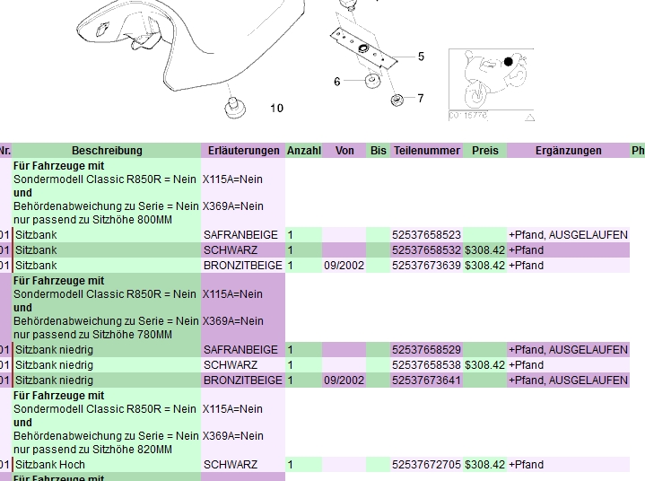

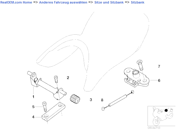

alvo
Beiträge: 63
Wohnort: Alfeld
Re: R850R
#10 Beitrag von alvo »
also das Bild stammt von realoem und zwar von der R850R Produktionsjahr 2004. Ich habe gerade nach geschaut, bei den 2005 Modellen ist es leider anders, siehe hier und die verstellbare Sitzbank muss wohl nur bei den Behördenmaschinen und beim Sondermodell Classic gegeben haben. Damit haben wir beide Recht, aber das Problem ist nicht gelöst, es gibt drei verschiedene Bänke, normal mit 800mm, niedrig mit 780mm und hoch mit 820mm. Also hast du nur die Wahl, entweder eine neue, in der Höhe passende zu kaufen oder die vorhanden umarbeiten zu lassen.
