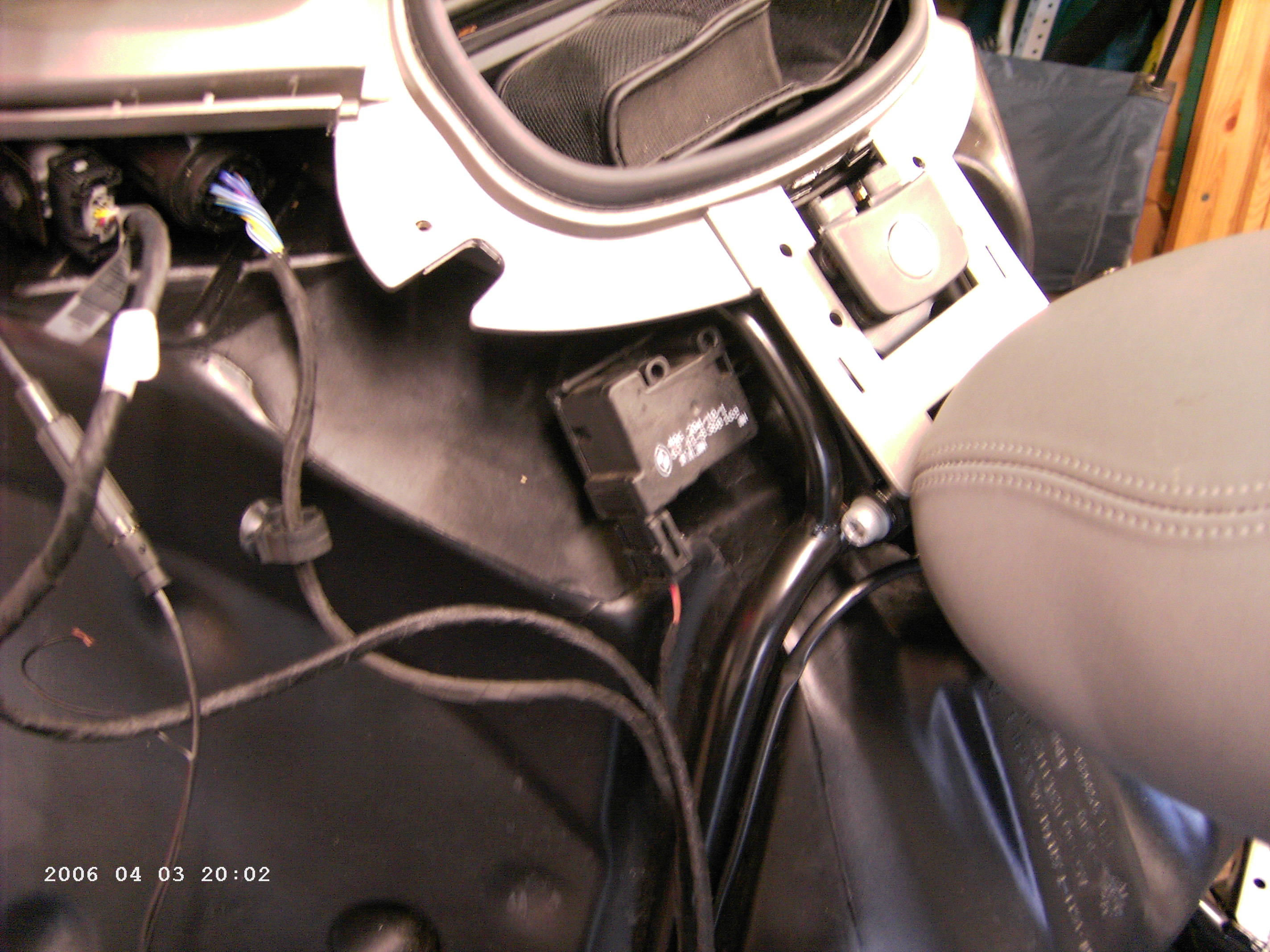

Dieter Siever
Beiträge: 5751
Mopped(s): K1200LT 04
Wohnort: 28197 Bremen
Re: Zentralverriegelung für Ablagefach
#9 Beitrag von Dieter Siever »
Hallo Günther,
auf dem Bild ist links neben dem Schloss der kleine Stellmotor zu sehehn der den Stift in die Schloßmechank schiebt. Ich würde es zerlegen, reinigen und neu fetten und mit viel Sorfalt montieren. Meist ist das Problem dann verschwunden.
Leider ist das Blid etwas unscharf, sorry.
Günther Jockisch
Beiträge: 127
Registriert: 3. April 2004, 22:12
#10 Beitrag von Günther Jockisch »
Hallo Dieter,
habe den Stellmotor inzwischen auch gefunden und konnte das Problem eingrenzen.
Es lag an den Schrauben des Radioteils, die ja auch im Wiki genannt werden.
Ich weiß nicht, wie die Schraubenlänge gemessen wird, mit oder ohne Kopf.
Meine hatten, ohne Kopf ca 14 mm Länge. Habe dann kürzere (ca. 10-12- mm)
eingeschraubt und das Problem war behoben. Die ganz kurzen Schrauben, werden
wohl nur da und unter den schwarzen Umfallschutzkappen benötigt, sind Mangelware.
Ich nehme an, das hängt mit der verständlichen fehlenden "Schraubenlängensensibilität"
der BMW-Monteure zusammen.
Trotzdem, wieder einmal, Danke für Deine Hilfe
