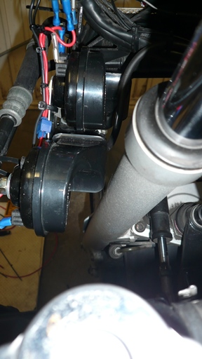

die 2 Hupen haben hier Platz:
MfG
Rainer

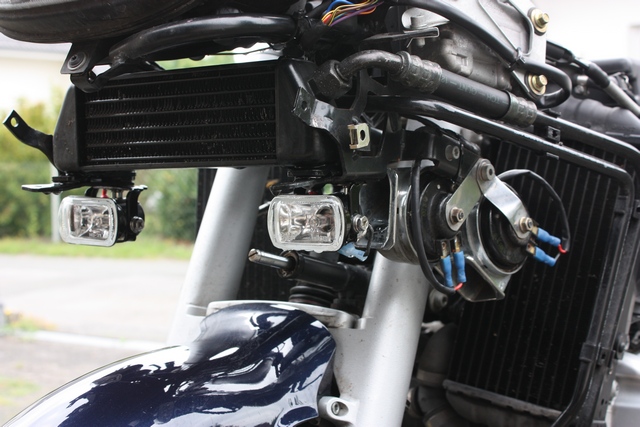

#17 Beitrag von LuK »
Es ist das originalkabel, die alte Hupe muss raus, der Platz ist ja eh schon knapp. Ich habe meine 2-Klang-Fanfare auf der linken Seite untergebracht. Da geht es nicht so eng zu und natürlich über Relais angeschlossen (original Kabel nur als Steuerspannung)
Gesendet von/sent by iPhone-LuK

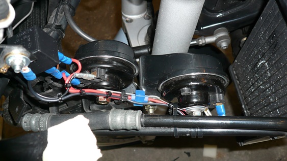

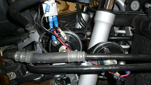

So geht´s auch mit "Wolo Loud & Black Twin set" von Valk Motive für ~ 46 Euro inkl. Versand. Luftleitabdeckung und Verkleidung passen und auch die Gabel geht frei.
...und ja, auf dem Fotos fehlt noch das Plus-Kabel zur Batterie... Machen gut "Ton" die beiden Wolos :D :D
