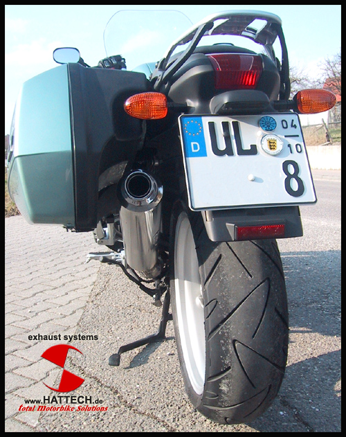

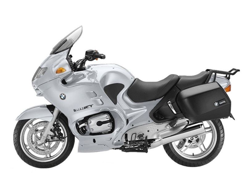

der linke Koffer für eine RS/GT (Aufschrift "Touring") ist inhaltlich kleiner und hat ein Ausbuchtung mit eingeklebter Thermofolie gegen die Hitze des Auspuffs
Kann es sein das Du die auf "den ersten Blick" von der Optik her gleichen Koffer der z.B. R1150RS/RT gekauft hast ??? Die sind nämlich auf beiden Seiten gleich groß weil der Auspuff darunter liegt und nicht wie bei der RS/GT auf der linken Seite dahinter.
Da könnte dann natürlich der Auspuff im Wege sein :wink:
Die Bilder zeigen wie ähnlich sich die Koffer doch optisch sind, aber wie verschieden dagegen der Verlauf des Auspuffs
Die Aufnahme ist auch noch identisch und somit passt der rechte Koffer einer R1150RS/RT auch problemlos an die rechte Seite einer K1200RS/GT
Nur eben auf der Linke Seite gibt es die besagten Unterschiede
Gruß Günter Klaasen

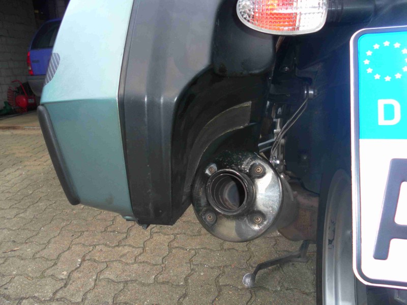

Anbei mal ein paar Fotos auf denen zu sehen ist wie der jetzt zustand ist.

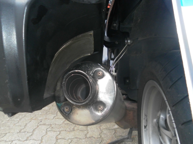

so sieht das bei mir aus.
So nah dran wie bei dir ist nach der ersten Fahrt der Koffer durchgebruzzelt.
Ist vielleicht die Halterung (wo die hintere Fussraste dran ist) nicht in Ordnung?

Wenn ich mir deine Bilder ansehe fällt auf das die Tüte ganz schön nach außen
(also zum Koffer)gebogen ist. :(
Normalerweise hängt der Puff gerade herunter,wie das bei Rainer der Fall ist. :wink:

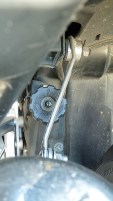

wenn ich mir das obere Foto der Drahthalterung anschaue, ist der Draht verbogen. Orginal sieht anders aus.
Ich weiß jetzt aber nicht ob du mit Auspuffschelle lösen (ist da eine? ich habe das Mopped gewechselt) den Auspuff weiter zum Reifen gedreht bekommst.

Hier ein Foto vom Befestigungsbügel Schalldämpfer, bei dir geht das viel zu weit nach aussen, und ist deutlich verbogen.
MfG
