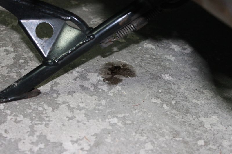

Ich habe in der Garage gerade einen Ölfleck entdeckt und auf der suche nach der Ursache bin ich fast hinten über gekippt.
Hier mal zwei Bilder:
- Hier der Fleck auf dem Boden.
- Ölfleck.jpg (80.19 KiB) 464 mal betrachtet

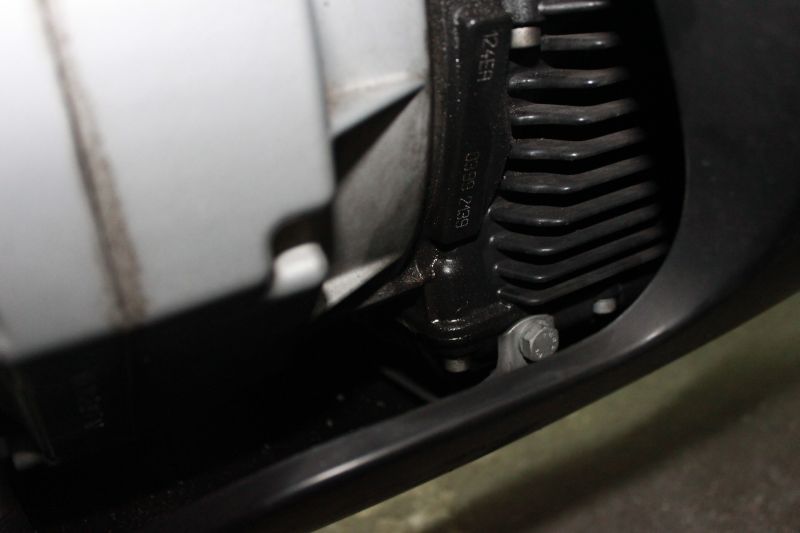

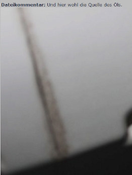

- Und hier wohl die Quelle des Öls.
- Ölleck.jpg (49.58 KiB) 464 mal betrachtet

erstmal alles sauber machen, wenn unklar ob was daneben ging - ansonsten ist bei der dicken äußerer ölverlust (in grenzen) besser als innerer (kupplung)
ich kann auf dem 2. foto im relevanten bereich (links) nix erkennen, etwas unscharf... wie sieht es denn IM bugspoiler unten aus, sammelt sich da schon was - ist der ölverlust messbar, rutscht die kupplung....!?

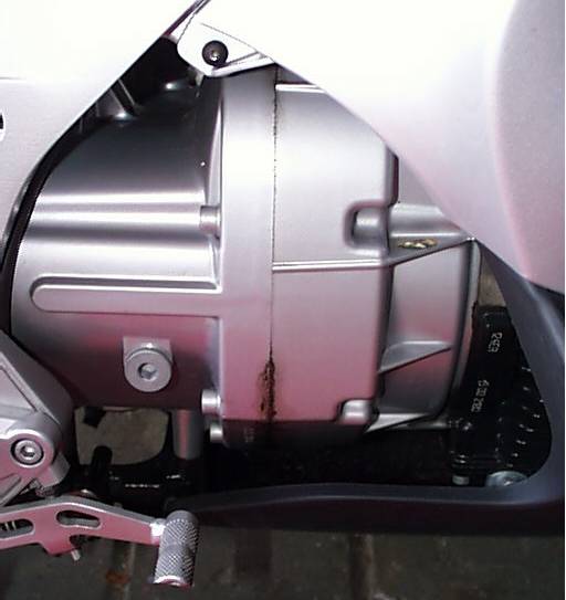

Das erste Foto ist von der linken Seite, das zweite von der rechten Seite - richtig ?Flomon hat geschrieben:Ich habe in der Garage gerade einen Ölfleck entdeckt und auf der suche nach der Ursache bin ich fast hinten über gekippt.
Auf dem zweiten Foto ist zu erkennen, das Ölaustritt zwischen Motor und Kupplungsgehäuse und weiter nach links Ölaustritt am Kupplungsgehäuse und Getriebflansch stattfindet.
Ursache: Motoröl durch defekten WD an der Kurbelwelle zur Kupplung hin.
Kann von meinem Moped die gleichen Bilder einstellen - gleiche Ursache.
Als nächstes kommt das Kupplungsrutschen!

@egon: mit links meinte ich net mopped von links sondern links auf dem bild - schon klar, das das 2. bild von rechts ist...
nur eben etwas unscharf - doch andererseits, was ausser öl sollte in dem bereich sonst...
tja, naja - bei mir sah' es nicht anders aus, daher willkommen im klub!

Re: Ölfleck in Garage
Hallo Thorsten !Flomon hat geschrieben:.....Angeblich sei es ja nur daneben gelaufenes Öl! .........
Ich will dir ja nicht die Hoffnug nehmen, aber das ist nicht das Schadensbild von "etwas ausgelaufendes Öl"!
Siehe Dein Bild: Hier von meiner: An der Stelle läuft nicht einfach was über !
Also, es ist definitiv der WD. Vor allem von der Kupplung zum Getriebe hin, sifft es ordentlich. Was mich aber wundert, ist das der Ölaustritt schon ganz oben an der Naht beginnt. Ist das ganze Gehäuse dann voll Öl?
Thorsten
Thorsten
Franz1954
Die rotierende Kupplung verteilt das Oel rund herum am Getriebeflansch.Flomon hat geschrieben:Also, es ist definitiv der WD. Vor allem von der Kupplung zum Getriebe hin, sifft es ordentlich. Was mich aber wundert, ist das der Ölaustritt schon ganz oben an der Naht beginnt. Ist das ganze Gehäuse dann voll Öl?

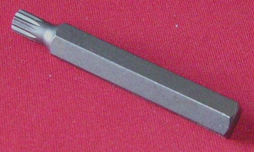

Ach so, noch ne andere Frage. Wie bekomme ich diese dämlichen 16er Außentorx am Krümmerflansch ab? Meine Nuss für die 1/2 Zoll Ratsche passt nicht drauf weil die Krümmer im Weg sind.
Thorsten
Thorsten
Ich hab es nicht gewechselt !Flomon hat geschrieben:Ja was denn nun? Also doch nicht wechseln? ......
Damit kommt man dran :Flomon hat geschrieben:Wie bekomme ich diese dämlichen 16er Außentorx am Krümmerflansch ab?
