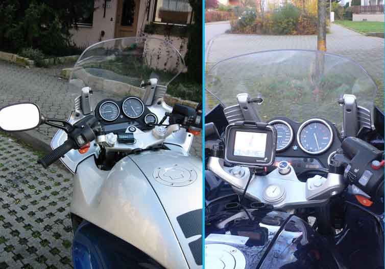

Kauf Dir die gleiche Maschine als GT-Ausführung. Da ist der Lenker mit einer höheren Kröpfung versehen. Teste das mal...
Hier kann man den Unterschied sehen (links RS, rechts GT):
