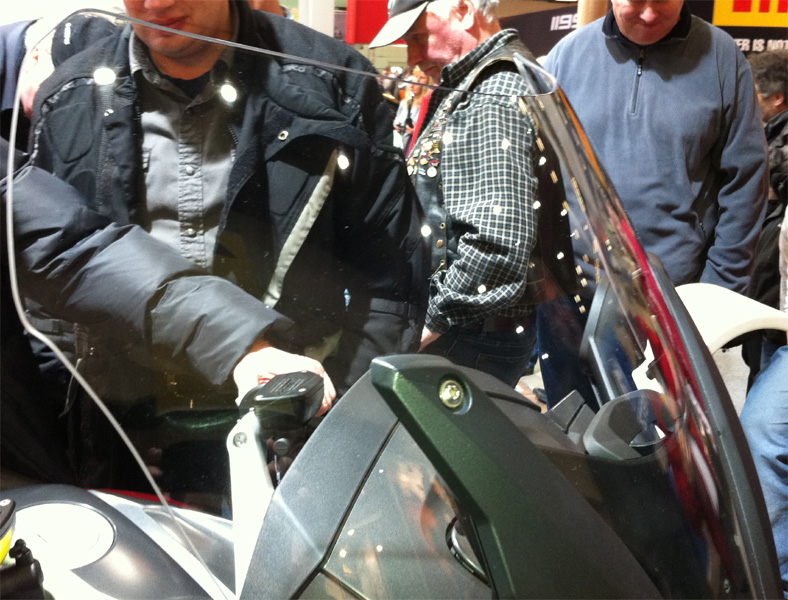

Hast auch schon die neue Scheibe an Deiner 2012er?
Auf den Hamburger Motorradtagen stand eine 2012er, angeblich Serie, die hatte eine Scheibe, die so hoch war wie die 2011er Scheibe in der Mitte, also an der niedrisgsten Stelle, d.h. das V ist nicht mehr da.

Hallo, hast Du vielleicht mal ein Bild vor der 2012er Scheibeaccirus hat geschrieben:Hast auch schon die neue Scheibe an Deiner 2012er?

Foto der Scheibe anbei.
