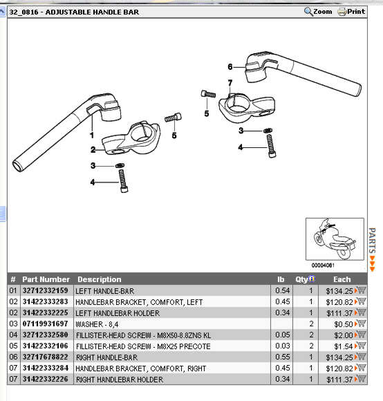

Welchen Lenkeradapter hast Du denn montiert bzw. was für ein BJ ist Deine K?
Soweit mir bekannt ist, wurden die K1200RS nach 2001 überwiegend mit dem Komfortlenker ausgestattet. Bei den alten 589er Modellen (97-2000) gab schon eher mal die version mit den kurzen Stummelhaltern:
Eine "normale" ,manche nennen sie auch die "sportliche Version", Teile-Nr. 31422332225 (links) und 31422332226 (rechts)
und eine Komfortversion, Teile-Nr. 31422333283 (links) und 31422333284 (rechts)
Der unterste Position der Komfortversion ist ungefähr die oberste Position der sportlichen Variante, alles in allemn ca. 3 cm Unterschied.
Position 2+7

#3 Beitrag von Insel-Tom »
Diese sind die sportliche Version !!! :)

#4 Beitrag von Joerg-xx »
Besten Dank für die schnellen Infos. Ich habe eine 2003er und meine Stummelhalter sehen deutlich höher aus, als der in eblöd angebotene.
Hat schon mal jemand auf die niedrigeren Halter umgebaut und kann sagen, ob sich der Unterschied stark bemerkbar macht?

#5 Beitrag von Insel-Tom »
Ich hatte mal auf die "Komfort" umgebaut und nach kurzer Zeit wieder auf die "Sportliche" zurück.
Meiner Meinung nach ist es ein sehr deutlich spürbarer Unterschied .
Deshalb sind die niedrigen auch dran geblieben. :wink: :D :D
