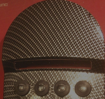

Versuch1:
Auf der Kunstoffplatte sind verschiedenfarbige Untergründer gwwählt - Carbonoptik muss nicht immer schwarz sein !

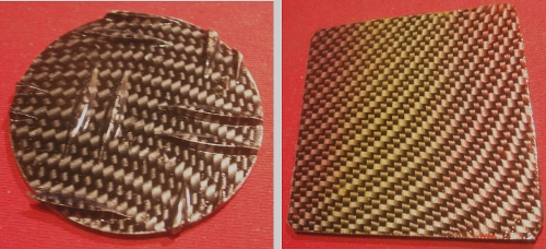

Versuch 2:
Man erkenn hier noch einige Fahler in der Oberfäche.

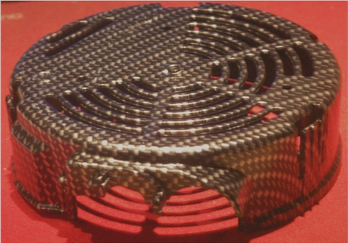

Versuch 3:
An dem Kunstoffdeckel von der LIMA ist die Ausführung schon fast perfekt und das Teil ist noch nicht mit Klarlack /Schutzlack versehen.
