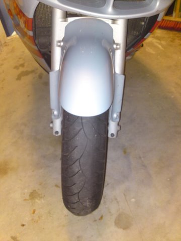

Wer weiß, die Ursache für die ungleichmäßige Abnutzung meine Vorderreifen unserer BMW K1200 RS BJR. 2001. Dies geschieht seit einigen Jahren, auch nach dem Austausch der Schock von dem, was der Dealer war die Ursache.
Grüße William aus Holland

.... ich würde sagen, die linkskurven sind deine "sahnekurven".
..... rechtskurven fährst du vielleicht sanfter??

Wenn Du den Lenker los lässt und Du schön mittig sitzt, läuft das Mopped denn dann auch sauber gerade aus? Wenn nicht, dann sollte man mal genau schauen, ob da nix "verbogen" ist...

Der einseitige Verschleiß in dem Bereich soweit weg von der Mitte hat nix mit Kardan oder Geradeauslauf zu tun sondern ist ausschließlich eine Folge der Freude an Linkskurven.

Das ist vermutlich der richtige Hinweis, es hat aber weniger mit der Fahrt durch die Linkskurve zu tun, sondern mehr mit dem Bremsen im Einlenkbereich der Linkskurve.Detlev hat geschrieben:..... ist ausschließlich eine Folge der Freude an Linkskurven.
Frage, ist die Linkskurve tatsächlich deine bevorzugte Kurve und du fährst sie deshalb etwas zu schnell an oder ist sie deine ungeliebte Kurve und du machst eine Art Angstbremsung. Beides ergibt dieses Reifenbild. Egal woher es jetzt kommt, du solltest in jedem Fall vor der Kurve mit dem Bremsen fertig sein.

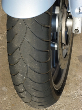

Re: Vorne reifen probleme
anbei Foto von meinem Vorderreifen (nach 6.150 km); ich brems nicht in die Kurve rein: es ist halt so, dass bei Rechtsverkehr die Kurvenradien der Linkskurven größer sind und die Kurven halt schneller (=höhere Seitenkräfte) gefahren werden können.Nordmann hat geschrieben: Frage, ist die Linkskurve tatsächlich deine bevorzugte Kurve und du fährst sie deshalb etwas zu schnell an oder ist sie deine ungeliebte Kurve und du machst eine Art Angstbremsung. Beides ergibt dieses Reifenbild. Egal woher es jetzt kommt, du solltest in jedem Fall vor der Kurve mit dem Bremsen fertig sein.

Ich glaube nicht, es ist mein Antrieb, weil ich einen guten Vergleich, weil ich ein anderes Motorrad, Suzuki RF 900 haben. Und, tritt dieses Problem nicht ganz, denn diese Band von normalen Verschleiß des Motors aus. So die Art und Weise und Präferenz für Linkskurven und die vielen Kreisel in den Niederlanden ist nicht die Ursache, denke ich. Bei beiden Motoren fahre ich über 6000 km pro Jahr, so kann ich ganz zu vergleichen. Was ist der Grund, warum ich eigentlich noch nicht

Dein Reifen sieht aber, im Gegensatz zu William's, ganz normal aus und zeigt das von dir geschilderte rechtsverkehrtypische Ablaufbild. Das von William muss andere Ursachen haben. Er ist vermutlich wegen der Sprachschwierigkeiten nicht auf sein Bremsverhalten eingegangen, denn das bleibt für mich als einziges übrig. Und seine Susi läßt sich nicht mit der BMW vergleichen.Alt-Boxer hat geschrieben: anbei Foto von meinem Vorderreifen (nach 6.150 km); ich brems nicht in die Kurve rein:
