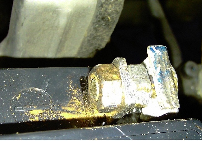

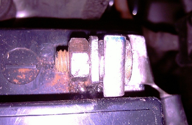

Fehler gefunden - und besonders wichtig: Vertrauen in mein Mopped wieder gänzlich hergestellt.
Es kann so simpel sein :-)
Muttern am Batteriekontakt gut angezogen allein, reicht noch nicht. Man muß es auch richtig machen. Die Schraube/der Niet am Massekontakt benötigt den Zug, der durch die Mutter entstehen soll.
Im Vergleich der anhängenden Fotos wird die falsche und die korrekte Positionen der Muttern erkennbar. (Ein Filmchen mit hübschen Funken, die bei falscher Montage entstehen, habe ich auch gemacht. Kann man aber wohl nicht im Forum einstellen!?)
Die während des Wackelkontakts zu vernehmenden Geräusche belegen, dass die Spannung zusammenbricht, da kein ausreichender Strom fließt. Die Spannungseinbrüche waren auch während der Fahrt aufgetreten und hatten das komplette System, den Bordcomputer und den Motor kurzzeitig ausfallen lassen.
Da ich die Batterie mehrere Wochen vor den Wartungsarbeiten getauscht hatte, habe ich mit der Fehlersuche nicht hier begonnen.
Bitte nun noch um Erklärung oder Bestätigung, was die hohe Stromaufnahme beim Herstellen der Stromverbindung verursacht. Ist dies der Bremskraftverstärker?
Danke an alle Rat-Geber und Mitleidenden.
Fehlender Zug auf dem Gewindekopf / Niet
Korrekt: Mutter zieht Schrauben-/Nietkopf gegen den Batteriekontakt
