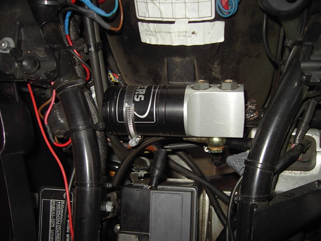

Ich hab das 641 verbaut (gibt es im Herbst immer zum Angebotspreis) und so sieht der Ausgleichsbehälter eingebaut aus. Der wird an Stelle des Einstellrades montiert.
Stefan
