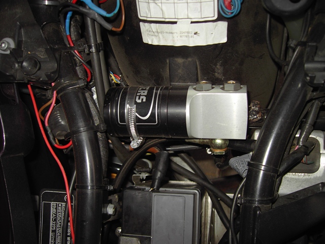

Ich hab das 641 verbaut (gibt es im Herbst immer zum Angebotspreis) und so sieht der Ausgleichsbehälter eingebaut aus. Der wird an Stelle des Einstellrades montiert.
Stefan
Ausgleichsbehälter Wilbers2.jpg (152.23 KiB) 145 mal betrachtet
