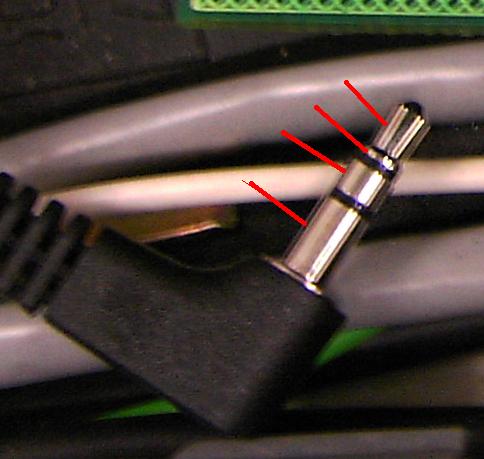

1. Ich habe festgestellt, dass scheinbar ein spezielles Radioanschlusskabel benötigt wird. Da ich nicht wieder 4 Wochen warten wollte, habe ich die freigelegeten Kabel von einem Stereostecker an die Lautsprecher angeschlossen - Stecker rein in die Autocom - geht nicht. Habe ich da einen Denkfehler?

zu 1. Der normale Stereostecker funktioniert nicht. Da gehört ein 4 poliger Stecker rein. Mit dem drei poligen Stereostecker wir das nichts.
