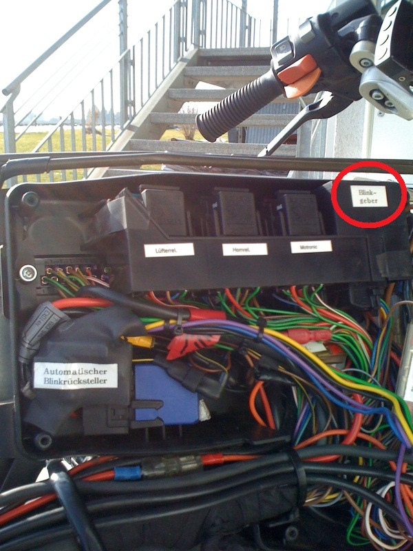

Hallo BMW Biker, :D
habe als Geschenk LED Blinker hinten samt zugehörigen Relais ( Kellermann ) bekommen.
Frage : Weiß jemand was man bei der Montage beachten muß ???
Ferner die Frage : Wo sitzt das serienmässige Blinker Relais ???
Besten Dank im voraus - Gruß Johann.
( BMW K 1200 RS Bj.2003 ).

Hier findest Du das Blinkerrelais. :wink:

oder hier

Sind im Lieferumfang Keramikwiderstände dabei?
Wenn deine Blinkfrequenz mit den Kellermänner zu hoch ist, musst du diese Widerstände parallel zu den
Blinker anschließen. :wink:

Thilo hat geschrieben:Sind im Lieferumfang Keramikwiderstände dabei?
Ich deute es so, daß im Lieferumfang ein auf LED angepaßtes Relais war. Damit erübrigen sich zusätzliche Widerstände.

Das Kellermann Blinkrelais bringt bei der Dicken gar nichts, das kann aufgrund der Tastensteuerung nicht verwendet werden.
Entweder musst du Lastwiderstände verbauen oder aber das originale Blinkrelais auf Lastunabhängige Blinkfrequenz umbauen. Dazu musste im Blinkrelais nur irgendwo eine Brücke eingesetzt werden.
Ich hab mal was zu dem Thema gefunden, ist aber länger her und ich weiß nicht mehr, wo.
Vermutlich irgendwo bei der Boxer-Fraktion. Einfach mal googeln.

Genau den Artikel meinte ich.

Ja, scheint ja recht einfach zu sein. Eine kleine Brücke einlöten und alles ist bestens :D
