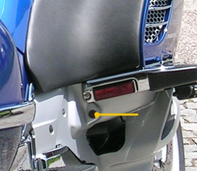

Hallo Peter, jetzt hätte ich den Link beim "SO" fast übersehen.
@Giesbert
Das Bild zeigt den Platz, an dem eine zweite Steckdose (schwarzer Punkt) vorgesehen ist. Das Kabel mit Stecker befindet sich an dieser Stelle hinter der Verkleidung.
@Giesbert
