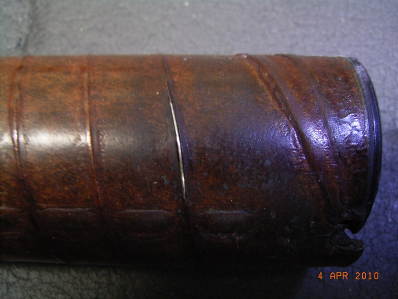

:wink: schau genau hin. Der Bruch kann fast unsichtbar sein.
Griffheizung Forum.jpg (264.44 KiB) 200 mal betrachtet

Danke Peter und Thilo. Wie gesagt, der Fehler ist irgendwo in der Griffeinheit. Vorher und nachher ist alles in Ordnung.
Ich bewaffne mich am besten gleich mal mit einer Stange Zigaretten und ein paar Liter Kaffee und verziehe mich in die Garage, um die Sache nochmals genau unter die Lupe zu nehmen. Der Fehler muss doch irgendwo zu finden sein! :twisted:
Ach ja, Thilo, wo issn der Bruch auf Deinem Bild? Ich kann ihn tatsächlich nicht sehen.

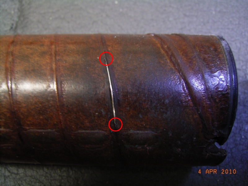

Ich vermute mal, dass es eine von den beiden Stellen war. So jedenfalls sah es bei mir aus.
Ich habe den Fehler also gefunden. :D Es war tatsächlich die Heizspirale - und zwar ganz außen. Diese Stelle fiel mir gestern schon auf.Ich habe genau hier den Durchgang gemessen. :? Hätte ich die Prüfspitze einen mm weiter davor angesetzt, dann hätte ich den Fehler gefunden. Naja, jetzt hab ich die Leitung gelötet, mit einem Stück Isolierband abgedeckt und hoffe jetzt, dass das auch auf Dauer hält und die Lötstelle aufgrund der Temperatur des Heizdrahtes nicht aufgeht. Eine viertelstündige Probefahrt mit Heizung auf "VR" (volle Rotze) hat es jedenfalls schon mal gehalten.
