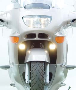

Na ja das Strippen war ja eh eingeplant, aber nicht auf der Überführung und ohne vernünftiges Werkzeug.
In 14 Tagen sollte sie mal nackig gemacht werden, um Zusatzscheinwerfer mit so einer Art Autoswitch zu
montieren. Gleichzeitig wollte ich da die Verkleidungsschrauben gegen VA Schrauben tauschen und eventuell
noch Luft und Benzinfilter zu erneuern, halt alles was so bei 30.000 KM erneuert werden sollte. Außerdem
will ich dabei das Navi montieren und die Baehr Sprechanlage fest einbauen (Festverdrahten mit Einbaubuchsen
und Steuergerät ins "Handschuhfach" packen). Daran wie ich das Navi befestige, und zwar so, dass sich die
Halterung auch ohne Aufwand schnell demontieren läßt, daran knabbere ich noch. Hauptproblem ist die Kabel-
trennung, da die Antenne beim Aktivcraddle da auch noch drin integriert ist... Aber da finde ich schon ne
Lösung, notfalls wieder mit Buchse und Klappdeckel als Spritschutz, wie ich es mit der Baehranlage vor habe.

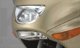

lernen - oder ?? Er wird mir die Mühle auch auf Xenonlicht umbauen für ca. 60 Euro Material. Wenn
das von interesse ist, werde ich dazu auch mal einen Artikel schreiben. Xenonumbau ist zwar illegal,
stellt aber nur eine Ordnungswiedrigkeit da, und führt nicht zum Erlöschen der Betriebserlaubnis !!
Rückbau ist eine Sache von 30 Minuten, da nur die Birne gewechselt werden muss (Steuergerät
kann verbleiben) nur die Versorgung muss dann direkt vom Steuergerät auf die H7 Birne gesteckt
werden. Also keine große Aktion, die man mal kurz vor dem TÜV machen kann, obwohl ich einfach
mal checken werde ob das auffällt. Das ist mir die paar Euro für eine eventuelle Nachprüfung wert.

#12 Beitrag von Gottfried »
...und was geschieht mit Standlicht und Fernlicht, welches bei Deiner LT im Scheinwerfer integriert ist. Bei der MÜ (Modellüberarbeitung) sind diese Scheinwerfer getrennt, aber Deine LT sollte nach der Abbildung noch die alte Version haben.
NEU
ALT
Zuletzt geändert von Gottfried am 29. Juni 2010, 08:25, insgesamt 3-mal geändert.

Joern_l hat geschrieben:Wieso braucht man dafür einen Klarglasscheinwerfer ?? Technisch bedingt oder wegen Vorschriften ??
BEIDES stimmt
