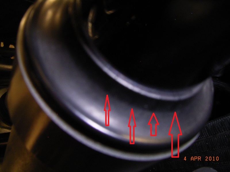

Ich habe heute meine Gummis an der Telegabel genauer anvisiert.
Die sind etwas rissig. Ist das schlimm? Hat jemand von euch diese schon mal gewechselt?
Könnte ein paar Tipps gebrauchen. :roll:

Was hast du mit deinen Gummis wieder gemacht :lol: :lol: :lol:
Ist das schlimm?
Wenn es nur der äussere (Staubkappe) ist nicht so sehr. Der Simmi innen ist wichtiger. Es kann dir halt Wasser drin stehen und sich der Dreck sammeln. Versuch die Staubkappe vorsichtig raus zu hebeln und mach Vaseline rein, nein nicht deine Gleitcreme nehmen :lol: :lol: Damit hälst du das Wasser weg.
Ich noch nicht, ich muß es aber auch machen weil ein Simmi nicht ganz dicht ist.
Tausch im Winter das ganze Zeugs vorne aus. Entweder machst du die Gleitrohre raus mit dem Federbein und dem Abbau des Telelevers oder du ziehst die Standrohre nach oben weg, dürfte einfacher sein. Dann die Abdeckung und den Simmi vorsichtig raushebeln. Für das Einschlagen des neuen Simmis brauchst du einen Schlagdorn der dem Simmi angepaßt ist. Dann Staubkappe drauf und alles leicht einölen und dann das Standrohr rein und mit Gabeköl auffüllen. Das Öl ist nur zur Schmierung da. Achte an der Gabelbrücke auf die gleichmäßige Höhe der Standrohre und die Anzugsmomente.

:wink: Danke für die Anregung. Da bin ich aber froh, dass ich meine Gleitcreme nicht aufopfern muss. :lol:
Ich denke, die Simi´s sind noch ok. Sonst wäre doch alles mit mehr Öl versüfft. Oder? :roll:
Wenn ich die Lenkerbrücke oben entferne, kann ich dann die Staubkappen nach oben abziehen?
Werd diese Woche mal zum :) fahren, und die Staubkappen bestellen. :wink:

Reicht das nicht wenn du die Klemmungen löst und dann die Standrohre nach unten durchschiebst :?:
Ist doch einfacher. :D

:roll: Wenn ich die Klemmung der Brücke, und des Stummels löse, dann noch die Zentralschraube, die die Kolbenstange am Lenkerstummel fixiert entferne, müsste es klappen.
Natürlich muss vermutlich zu erst die Zentralschraube gelöst werden, und dann die beiden Klemmschrauben. :roll:
Werd die Präserlein erst mal bestellen.
Danke Peter und Wolfe für eure Tipps.

Zentralschraube :?:
Kolbenstange :?:
Wenn die Lenkerstummel ab sind müsste doch das Lösen der Klemmung/Standrohr reichen.
Erst die eine Seite und danach die andere Seite.
Bei meinem Umbau auf SB-Lenker konnte ich doch so auch das Standrohr verschieben.

also die Rohre kannst du runterdrücken, aber ob Du die soweit unter die untere Klemmung bekommst wage ich zu bezweifeln. :roll:
Ansonsten muß alles raus, was aber kein Hexenwerk ist.
Beim zusammenbau darauf achten, das beide Rohre oben an Griffen gleich lang rausschauen.
So ca1-2 MM reicht.

Evtl. geht es besser wenn das Vorderrad entlastet ist.
Re: Gummi an Telegabel ist rissig.
#11 Beitrag von helmi123 (inaktiv) »
bmw peter hat geschrieben:Evtl. geht es besser wenn das Vorderrad entlastet ist.
Peter ,Thilo hat WP Fahrwerk.
HR raus und dann gehts :)
Beiträge: 15137
#12 Beitrag von wolfgang »
Oder umdrehen und auf den Lenker stellen, so wie man es bei den Fahrrädern macht, dann braucht er auch keine Leiter für die Montage :lol: :lol: :lol:
