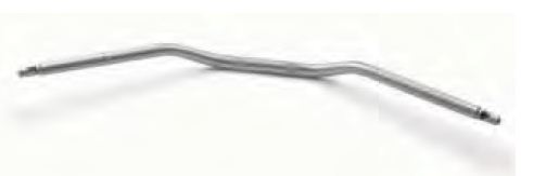

bin gerade dabei einen SB-Lenker zu montieren und möchten den auch mit Endstücken versehen.
Wie geht das mit der Klemmung, da ja in dem Bereich die Anschlussdrähte der Heizgriffe verlaufen.
Ich habe hier schon ein paar Fotos von Lenkern mit Heizgriffen und Endstücken gesehen und hoffe, dass es irgendwie machbar ist.

Das geht nur wenn du einen BMW-Lenker oder einen Zubehörlenker für Griffheizung kaufst.

danke für die schnelle Antwort. Was ist denn da anders im Vergleich zu den "normalen" SB-Lenkern? Abgesehen von den Löchern für die Kabel?

habe auch den SB Lenker mit Gewichten montiert.
Lenkerende muss dann so aussehen.

In die Enden sind die Aufnahmen für die Gewichte eingeschweisst und der Lenker hat für die Kabeldurchführung von innen nach außen in der Mitte eine Bohrung.

Aber wie kommen die beiden Anschlussdrähte, die ja ganz aussen an den Griff gehen, in den Lenker? Zumal beim Gasgriff der Anschluss noch mit gedreht wird beim Gas geben. Ist das was ausgefräst?bmw peter hat geschrieben:In die Enden sind die Aufnahmen für die Gewichte eingeschweisst und der Lenker hat für die Kabeldurchführung von innen nach außen in der Mitte eine Bohrung.

Ja,das Gewinde sitzt an 2 oder 3 Stegen und dazwischen ist Platz für die Drähte.

Danke für die Infos! Dann werde ich wohl auf die Endstücke verzichten müssen.
