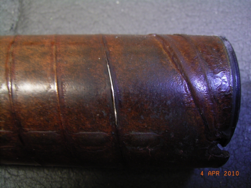

Hier hat sicht der Heizdraht schon durch die Kaptonfolie gearbeitet.
Und genau an dieser Stelle war der Draht am linken Griff durchgebrannt.

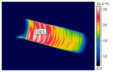

Oder mit der Thermokamera mal schauen wie sie sich aufheizen.
Hier mal der Rechte Griff nach ca. 1 Minute.
