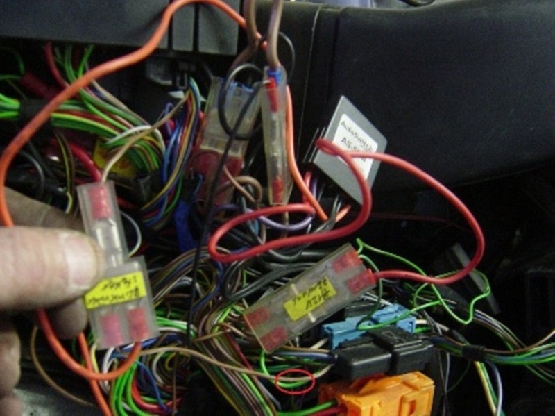

Hallo Leute,
hier haben ja viele die Leuchten von Motobozzo eingebaut.
Hab heute meine Relaiskasten aufgemacht, und habe den Braun/weißen Draht gesucht. Bei mir sind nur zwei Braune vorhanden.Kann mir jemand sagen welchen braunen ich nehmen muß, den oberen oder den unteren Am Stecker.
Das rote Kabel vom Autoswitch soll an das grüne von dem orangenen Stecker angezapft werden. Kann mir da ebenfalls jemand sagen welche grünen Draht? Den Dicken oder den Dünnen.
HILFE!!!
Grüßle Markus

Das hab ich auch schon angeschaut, aber da sieht man auch nicht, ob es der dicke oder der dünne Draht ist.
Grüßle Markus

Hallo Markus,
schaue Dir die braunen Kabel genau an,der weiße Streifen ist nach meinen Erinnerungen sehr schmal und schwer zu erkennen.Zu dem grünen Kabel kann ich Dir leider keine Angaben mehr machen welchen ich genommen habe.Ich bin damals nach Anleitung aus der Wiki und von Motobozzo gegangen .Und die Bozzos leuchten u.leuchten.Hoffe Du bekommst noch hilfreichere Antworten.Viel Spaß beim Basteln. :)

Hallo Markus,
da hilft nur Spannung messen.
Dann hast du das richtige Kabel.

:wink: Markus, wenn du dich diese Woche noch etwas geduldest, kann ich bei mir nachschauen und dir
ein paar Bildchen schicken. Ich muss die Kiste sowieso öffnen.
Ich meine, ich habe den Roten nicht an dem Grünen angezapft, sondern über eine Sicherung direkt
an der Batterie angeschlossen.

:) jepp, Rot+ Schmelzsicherung :)

So, jetzt hab ich die Kabel gefunden, angeschlossen, und siehe da. ES FUNKTIONIERT. :D :D :D :D
Aber Danke für die Hilfe.

:wink: der schwarze Stecker ist wichtig. Dort findet ihr das Plus über Zündung grün/blau
und das Rückstellsignal braun/weiß.
Ein Zusatzrelais für die Scheinwerfer ist ein absolutes MUSS :wink:
