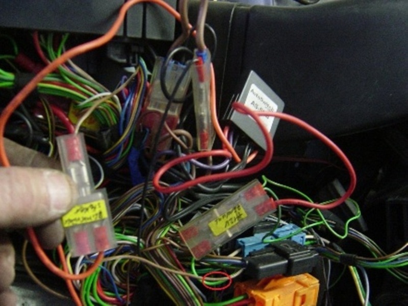

ein paar Bildchen schicken. Ich muss die Kiste sowieso öffnen.
Ich meine, ich habe den Roten nicht an dem Grünen angezapft, sondern über eine Sicherung direkt
an der Batterie angeschlossen.

Re: Motobozzo anschliessen
und das Rückstellsignal braun/weiß.
Ein Zusatzrelais für die Scheinwerfer ist ein absolutes MUSS
- Autoswitch1.JPG (143.6 KiB) 129 mal betrachtet
