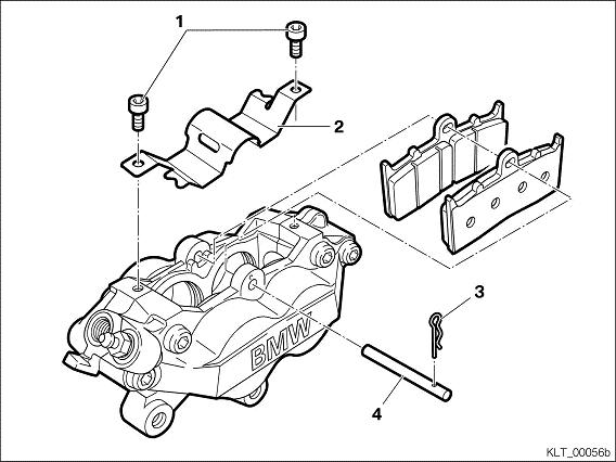

Ich möchte vorne die Beläge wechseln, ich habe auch mal angefangen Sattel los Sicherungsstift raus, tja und dann habe ich den Bolzen nicht raus bekommen an der Seite ist ein Schlitz wie für einen Schraubendreher nur lässt sich nicht ausdrehen, aber auch nicht mit einer Zange raus drücken oder gar mit einen Dorn schieben von der anderen Seite.

3411008 Bremsbeläge vorn aus- und einbauen oder ersetzen
(+) Bremsbeläge vorne links ausbauen
(-) Bremsbeläge vorne links ausbauen
Federblech (2) mit Schrauben (1) ausbauen.
Sicherungssplint (3) am Gewindestift (4) entfernen.
Gewindestift (4) ausbauen.
Bremsbeläge ausbauen.
attachment=0]CGM_34_11_KLT_00056b1.JPG[/attachment]

Wenn man von hinten in den Bremssattel schaut ist ein Sicherungssplint sichtbar. Diesen Sicherungssplint entfernen. Sicherungsstift der durch den Sicherungssplint gesichert war mit leichten Drehungen rausziehen, ggf. Sicherungsblech abnehmen. Die alten Beläge fallen dann einfach raus. Sicherungssplint, Sicherungsstift und ggf. Bremssattel reinigen.

Wenn die Splinte nicht alleine raus wollen hilf ein passender Durchschlag um die Dinger raus zu bekommen. Wer sowas nicht hat kann auch eine Schraube in passender Größe verwenden.
Man muss es nicht unbedingt sagen, aber ich habe es schon gesehen das ein Mechaniker mit Rostlöser oder so´n Zeuch´s die Bremsbacken geflutet hat um die Splinte raus zu bekommen. Darum: Öl oder Ölhaltige Flüssigkeiten sind bei der Bremse tabu!

:) Wieso muß die Bremszange Ausgebaut werden, ist hinter dem "fast" Ausgetriebenen Splint (4/3) kein Platz , die Beläge werden doch nur Eingehängt die Lagern ja am Splint :)

Hätt ich auch mit Rostlöser arbeiten müssen. Eine Schraube des Sicherungsblech vorne ist nach einer halben Umdrehung abegeschehrt. Die andere konnte man vorsichtig mit vor/zurück lösen.
Am anderen Bremssattel waren beide rund gedreht :twisted:, also auch hier ein Ausbohren angesagt.
Bin aber nie bei Salz gefahren. Die Dicke war nur mal wegen ABS-Sensorausfall beim "Un- :D ". MMhhh, wer nun was Schlimmes denkt :lol:
Die Splinte lassen sich eigentlich gut lösen, zumindest werden die bei mir nach Ausbau mit Drahtbürste und ein bißchen Schleifpapier entrostet und natürlich nicht gefettet :)
