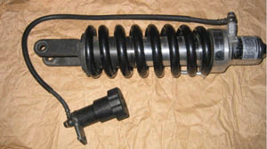

Habe da mal eine Frage an die Spezis.. gab es auch mal ein Zentralfederbein für die Dicke was silber war mit schwarzer Feder??
Kenne nur das weiße. Habe in der Bucht eins gesehen mit Regler für die Federspannung allerdings ohne Zugeinstellschraube..
Komisch.. Soll aber für die Dicke sein :?:

Ein Bild sagt mehr wie tausend Worte...
Hier ist das Bein

Das Federbein ist nicht für die K es fehlt die Druckstufe,von der länge könnte es passen.
Weis ----Gelb Farben :!: = 95 KG-----115 KG Körpergewicht.
WP ist doch günstiger, :)

DAs Federbein schaut aus, wie jenes was an meiner R1100GS dran war.... :?

:) Ja ,die Druckstufe wird " da im Oberen Auge Regelt, bei der K ist das obere Auge unter der Hüft-Verkleidung,also Abbauen einstellen...kleine Einstellungen" :)

Sag mal von den Abmessungen sollte das Bein ja in die Dicke passen. Ich dachte nur, dass es wenigstens ein Vorteil für mich hätte, wenn ich nicht immer mit dem ollen Hakenschlüssel rum hantieren muss wenn ich nicht solo fahre. Ist doch etwas einfacher so zum einstellen oder :?: Wenns doch passt :?:

Ach so.. Lochabstand ca. 40cm

:( Nein, unten am U Winkel ist keine Stellschraube, auf dem Bild ist die Zugstufe oben, und das ist unter der Hüft Verkleidung.
Schmeiß weg, besorg eins wo die Stellschraube am U ist. :)
Wens schon in der Garage ist und die Länge passt, Du bei der Erst Einstellung die kleine Seiten Verkleidung vergisst ,zudem noch günstig dann Baue es ein.
Beachte aber die Grundeinstellung, das Handrad ist nur für die Sozia . :)

Ja es ist saumäßig günstig. Ich werde mal die Maße checken und wenns dann passt verbauen.
Wie war das noch mal mit der Zugstufe :?:
Reindrehen und dann 1.5 Umdrehungen wieder raus :lol:

Also von den Maßen passt das Teil. Allerdings wollte ich mal eure meinung hören zu Winkel u.s.w.
Ist das nicht anders wenn das Bein vorher in einer Kuh war? Also ich meine die Lage.. fast senkrecht und in der Dicken ist es ja ca. 45Grad. Wird es dort richtig klappen? Habe schon Bedenken..

:) Dem Kolben ist es Wurscht in welcher Lage er das Ölgemisch erwärmt.
Die Schlitz Schraube von Anschlag zu Anschlag drehen zB.3 Umdrehungen daraus die mitte =1,5 Umdr. (90 KG bei 180 cm Größe) :)

Ich hatte nur gedacht, dass eventuell doch die Hebelwirkung anders ist :roll: oder Denke ich da falsch :?:
