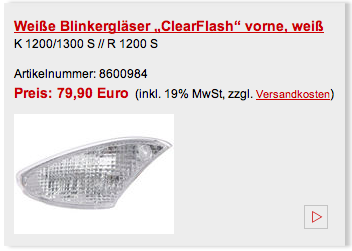

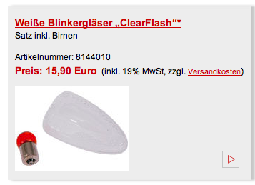

Wunderlich bietet sie gleich mit Birnen - kommt etwas billiger.
Ich finde die dunkleren sehr schön, passen zu meiner Lackierung.
Die hinteren - da habe ich nicht die Lust auf zu viel Arbeit, ich wäre nur mit den weissen zufrieden.
Sind das die hier bei Wunderlich? (insgesamt etwas günstiger).

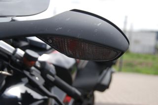

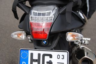

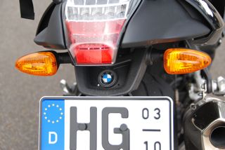

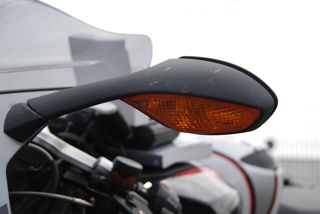

Stimmt nicht ganz:
Wenn Du auf LED gehst dann ist der Besuch beim :) unvermeidlich!
heute mittag hinten:
heute mittag vorne:
heute mittag vorne:
einige Minuten Später (Schraube kürzen macht schon Sinn!! - habe ich nicht gemacht, da es vor Ort nicht ging)
einige Minuten Später (die sind ganz einfach)

@Andreas,
Da ist aber nix LED :!: :!:

#24 Beitrag von andreas.hg »
Nö, wollte ich nicht, ich finde die auch sehr schön. Auf jeden Fall besser als die orangenen, die gar nicht zu unsere Lackierung passen.

#25 Beitrag von Frank@Pfalz »
andreas.hg hat geschrieben: -- Bilder --
das ging aber flott :shock: und sieht auch noch gut aus :wink:
jetzt aber noch silber beschichtete Lampen hinten rein, damit der Spiegelei-Effekt weg ist.
So was findest Du unter >>> diesem Link<<< oder in meinem Keller :wink:
