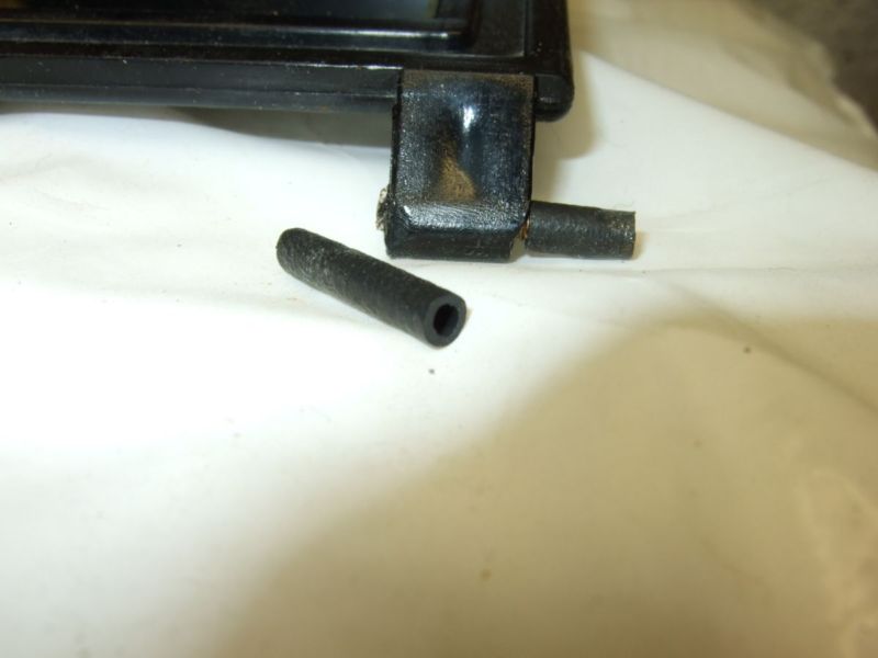

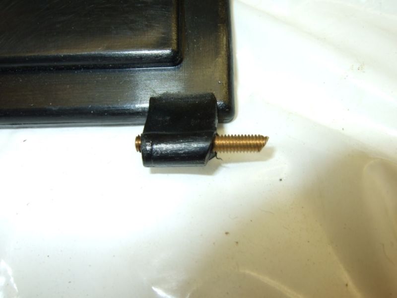

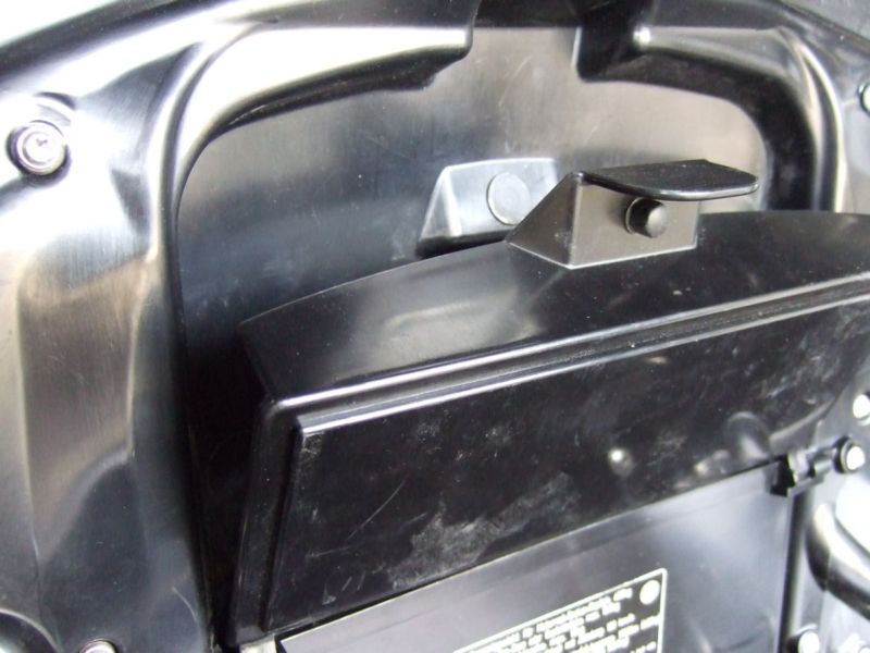

Hi, habt ihr euch nicht auch schon über diese Mini fitzel ewig brechenenden Halterungen und dann grinsenden Gesichter des :) beim Zahlen geärgert, wenn mal wieder ein neues Teil fällig wurde, da wir uns ja mittlerweilen in Deutschland nur noch auf Schlaglöchern bewegen dürfen.
Ich hab mir heute mal 10 Minuten Zeit genommen und folgendes ausprobiert:
Ausbau der unteren Spiegelhalterung im Topcase. Dann die noch vorstehenden Arme des Spiegels mit einem 2 mm Bohrer durchbohrt.
Nun Selbstschneidung, d.h. jeweils ein 30 mm lange Messingschraube eingedreht, dabei die Schraube auf einer Seite mit ca. 1/2 mm Überhang eingeschraubt.
Dann das lange Ende soweit abgeschnitten wie es in die Aufnahme passt. Als Krönung noch einen kleines Stück Isoliergummi mit knapp unter 2mm Durchmesser drübergeschoben und schon war es fertig. Das Ganze eingebaut und wie man auf den Fotos sieht halten die Gummis das Ganze bis zu einem gewissen Winkel sogar fest.
Als nächstes werde ich mir einen Knebel besorgen den Magneten ausbauen und das mit diesem besagten Knebel festsetzen, vielleicht nehme auch einem Knauf mit kurzem Gewinde, mal schauen was besser passt/schneller geht.
Wenn wir diesen Deckel mit Spiegel fest arretieren dürfte die Lagerung wohl ewig halten, naja zumindestens bis zur 6 Zylinder L
