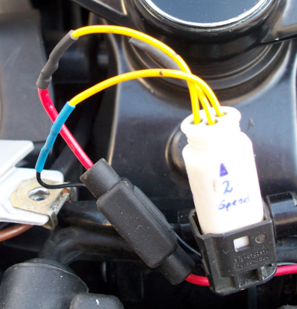

Das Adapterkabel ist 3-polig und hat folgende Belegung
1 = Masse
2 = Geschwindigkeitsimpuls (wird bei BMW-fremden Geräten nicht verwendet)
3 = +12V
passt, da es offene Enden hat, an jedes Navi.
einfach an das, dem Navi beiliegenden Ladekabel
anlöten, Schrumpfschlauch drüber fertig.
1 = Masse
3 = +12V
Panter

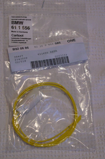

Hier noch ein Bild der orischinal Verpackung !
Hab es an meiner 1300er GT auch mit diesem Kabel angeschlossen. Jedoch machte ich die Erfahrung, das die Halterung vom TTR1 mir nach zwei Tagen Standzeit die Batterie ausgenuckelt hatte. Laut Auskunft meines
Ferner sollte in die Zuleitung ein Sicherungshalter mit einer 1,5A oder 2A eingesetzt werden.
Der TTR ist zwar im Gehäuse mit 2,5 A abgesichert, sollte diese jedoch durchgehen, dann wird es teuer.
Gruß Gerd

Bei der K1300GT sollt der auch passen?! Weiß jemand von euch wo der angesteckt wird?
- LuK
- Beiträge: 1346
- Registriert: 21. Mai 2004, 12:05
- Skype: LKreul
- Mopped(s): K1600GT
Re: Navi an K13S elektrisch anschließen
ja, das ist der Stecker. Die mittlere Leitung bleibt ungenutzt; Anschluß (Gegenstück) ist etwa mittig vor der Batterie platziert (mit Blindkappe geschützt)
