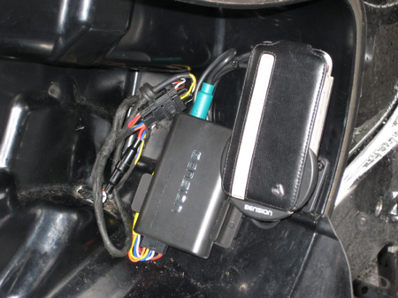

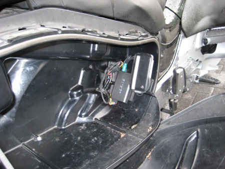

Ich habe meinen CD-Wechsler ersetzt durch einen IceLink Gateway 300. Wechsler Raus, Gateway rein, fertig. Ist zwar etwas teuer die Lösung aber dafür kann man den iPod/iPhone dann mit dem Lenkradfernbedienung weiter nutzen. Dockingstation habe ich im Koffer rechts an der kleinen Wand montiert, so habe ich immer Zugriff darauf und das beladen stellt keine Probleme dar.
