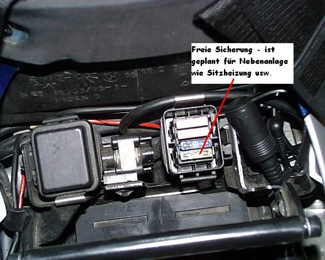

- Egon
- Beiträge: 875
- Skype: Egon Hoppius
- Wohnort: 33335 Gütersloh
Re: Strom über Zündung
Bei mir war diese Sicherung ( siehe Bild ) frei und ich habe dort die Sprechanlage angeschlossen.nasshan hat geschrieben: .............kann mir jemand sagen, wo im Bereich der Batterie ein Stromkabel verläuft, welches nur stromführend ist bei eingeschaltener Zündung?

Hallo Egon, doeser Platz ist bei mir auch frei, jedoch sind keine Kontakte für die Aufnahme der Sicherung vorhanden.
