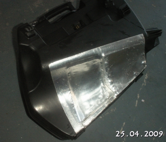

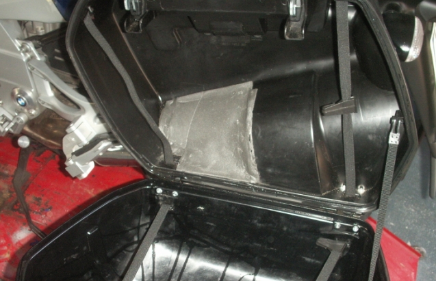

Und so sieht es aus wenn der Schaden beseitigt ist:

Gruß aus Gütersloh,
Egon

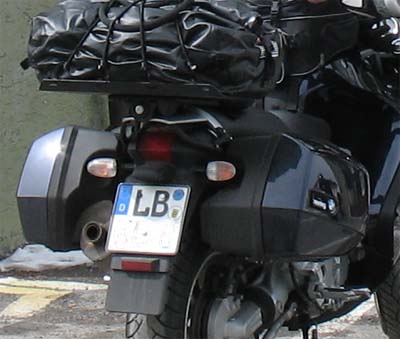

#13 Beitrag von Mike LB »
Die Serienkoffer von der alten k1200 GT.
Die passen 100 pro. :wink:

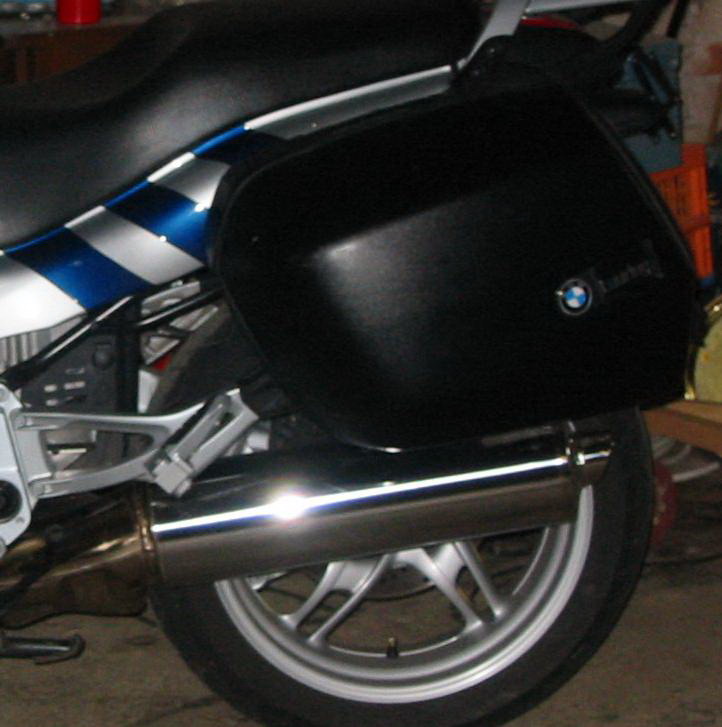

Servus miteinander;
im Anhang eine mögliche und interessante Lösung:
mit einem tiefergelegten Endschalldämpfer wird der Abstand zwischen Koffer und ESD vergrößert.
Gleichzeitig kann man durch eine andere Kofferinnenschale ( Modell ist mir leider nicht bekannt)
auch das Koffervolumen erweitern.
Manne

na, ob man da noch das Hinterrad ohne größere OP am Auspuff ausbauen kann....
Die alten K1100RS-Fahrer fanden den Auspuff da unten ja wegen der beidseitig großen Koffer recht nett..
Interessant wäre zudem noch, wie die Halterung des Auspuffs bei der Tieferlegung aussieht.
