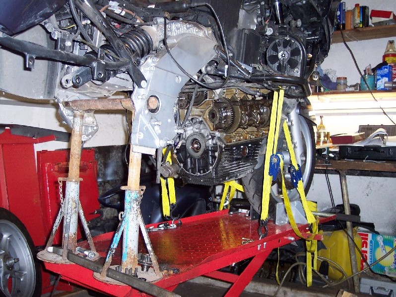

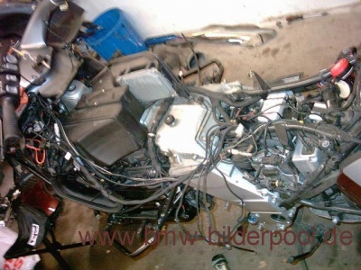

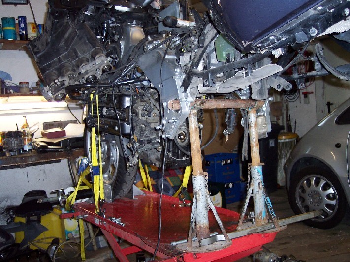

Das ist ein richtiges Stück Arbeit.
Das Moppet sieht dann so aus:

p.rauch
Re: Anlassertausch
Oder von hinten so
- . 002.a.jpg (203.57 KiB) 286 mal betrachtet
- . 003.a.jpg (152.57 KiB) 286 mal betrachtet

Re: Anlassertausch
Hi Peter,p.rauch hat geschrieben:Oder von hinten so
deine Haltevorrichtung mit der Stange und den Sützen finde ich vorbildlich. Viel viel besser als meine Backsteinlösung.
