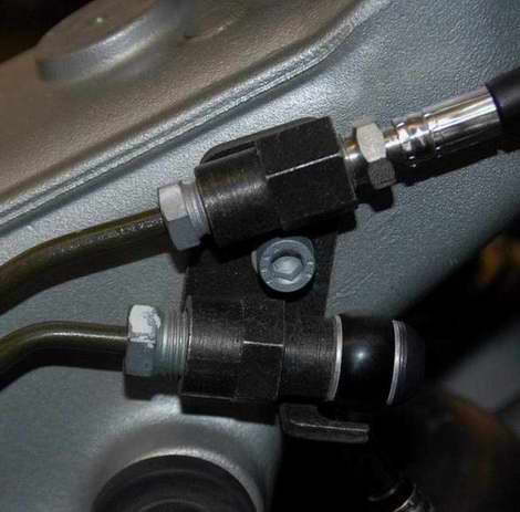

Hier die Bilder zu dem Teil,
Riss Verteiler I.jpg (20.27 KiB) 1132 mal betrachtet
Riss Verteiler II.jpg (23.15 KiB) 1136 mal betrachtet
Riss Verteiler.jpg (22.9 KiB) 1132 mal betrachtet

ich hab zwar diese Stahlflex nicht, aber bei dem Anblick wird mir heiß und kalt. :(
War der Verteiler bei den Stahlflex dabei, oder ist das unser Serienteil??
Schorsch der Dicke Bild

Es ist ein Spiegler Verteiler, der originale sieht anderst aus.
Dies wird ein Stahlteil oder eventuell auch Messing vernickelt sein. Auf dem Bild sieht das obere Gewinde nicht korrekt aus. Eventuell ist der Kern-Ø zu klein, deshalb ist keine Spitzenausbildung der Gänge vorhanden. Wenn die Schraube reingedreht wird spannt es den Ø nach aussen und das Ding reißt entlang des Ø.

Ist nicht unser Serienteil,
Das Verteilerstück,............war sowieso komisch die Lieferung, ich habe den kompletten Satz für vorne bestellt,
dann kommt die Lieferung, ich mit Schwung am einbauen, und stelle fest:
entgegen der Aussage (mein Händler hat extra noch angerufen) bei ABM passt das Vorginal Verteilerstück unserer Dicken nicht, :? :evil:
ganz andere Anordung Innen / Aussengewinde :evil: :evil:
Nachlieferung des Verteilerstückes, ging dann "relativ" schnell, 4 Tage :x
Eingebaut, Bremsen entlüftet, und am gleichen Wochenende noch Superbikelenker Testrunde gedreht :P :P , Oberjoch - Hantenjoch - Timmelsjoch und zurück
also da war genügen Belastung drauf, und ich habe genau geschaut, ob alles dicht, ob was wackelt usw. da war nicht´s
Und nun das, .... ja das gibt ganz kräftig Schauer den Rücken runter,
ich habe mir geschworen in Zukunft immer erst einen kompletten Systemcheck zu machen kurz bevor ich losfahre, kostet 5 min. und nicht das Leben.
wolfgang hat geschrieben:Dies wird ein Stahlteil oder eventuell
Wolfgang:
das Teil ist aus Vollalu gefräßt,

Al nimmt aber nicht für ein solches Verbindungsstück. Woher willst du wissen dass es Al ist?
Die Gewinde haben M10x1 und einen Kern-Ø von 8,91 - 9,15, ideal 9,00

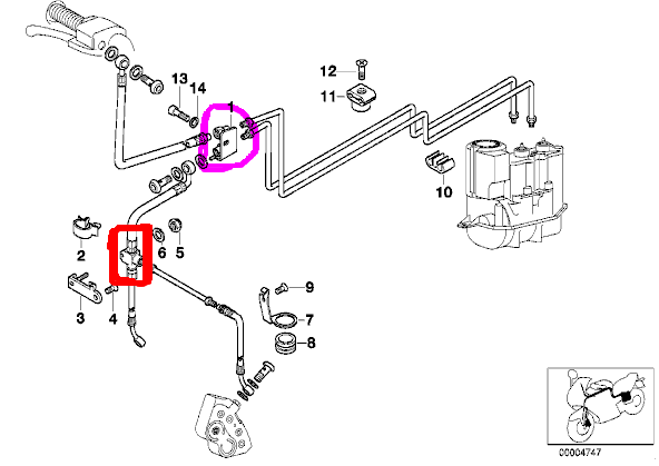

Hier das original.

extrem leicht, im Vergleich zum orginalen Verteilerstück,
die ganze Haptik,
eindeutig aus einem Block gefräst,
Messing, Stahl usw. wäre erheblich schwerer,
hat mich im direkten Vergleich auch gewundert, aber es kommt ja von einem renomierten Hersteller, da denkt man doch es passt, mit Materialauswahl, Verarbeitung usw. ..............schweinbar wieder mal zuviel gedacht?

ich glaube Du hast dich in der Fotodatei vergriffen, :wink: dein Foto zeigt die 1 pinki markiert....
ich habe das Verteilerstück nochmals auf der Zeichnung rot markiert, das ist der Übeltäter!

:) Balu, das ist kein Verteiler, das sind einzel Stücke. :) rosa

helmi123 hat geschrieben::) Balu, das ist kein Verteiler, das sind einzel Stücke. :)
die 1 oben ja, aber unten ohne Nr. Rot markiert, da geht die Zuleitung rein und 2 Bremsschläuche raus, für mich ein Verteiler, oder :wink: :P :wink:

du wartst schneller, das ist der Umverteiler für die rechte bzw.linke Bremsscheibe :)

Dann habe ich mich getäuscht. Ich dachte es war der obere. Ich schaue ihn mir nochmals an.
Den Gewichtsunterschied merkst du bei einem solch kleinen Teil nicht unbedingt. Heb mal einen Magneten ran, oder rechne einfach das Gewicht aus. Das Teil ist ja nicht komplex. Stahl 7,8 g/ccm, Al 2,8, Ms 8,9.

das Ding ist aus Alu, hat mir mein Händler vorhin bestätigt, hat ganz schön geschluckt, aber er kann nun ja nicht´s dafür.
Trotzdem das Teil wird eingeschickt, und mein Händler kümmert sich um ein neues Teil als Ersatz, wenn´s geht auch aus einem
etwas ´stabileren´ Material. Mal sehen was kommt.
